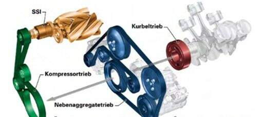

ich kenne den Motor leider nicht aber es hört sich irgendwie nach einem schleifenden Riemen an den der Motor ja sicher auch hat (Antrieb für Klimakompressor, Lima usw.. Beim 3.0 TDI gibt es schon mal Probleme damit (Riemenscheibe gebrochen usw.)....
Bei vw/audi meinte die auch das es eventuell am keilriemen liegt. Es ist ja auch nur beim kalten Motor . Wenn er warm ist , ist es weg. Habe zurzeit das 5w30 drinnen . Habe aber schon vorgehabt Öl zu wechseln. Habe zu Hause das 0w40 von Mobil 1 new Life. Habe heute entdeckt das bei mir die vakuumpumpe leckt. Kennt jemand ne Seite wo ich die bestellen kann ?
Kann auf dem Video/Soundfile kein "Klackern" raushören, was da nicht hingehört. So gesehen würde ein anderes Öl vermutlich nicht helfen. Man hört aber definitiv ein "Zirpen", welches von einem Riemen kommen könnte, da würde ich ansetzen.
Der 3.0 TFSI verfügt über zwei Riemen, einen für den Kompressorantrieb (sechsrillige Poly-V-Riemenspur, wird bei 90 tkm gewechselt) und einen für die Nebenaggregate.
Bist du dir da sicher? Woher hast du diese Information? Würde mich sehr interessieren da ich ja sonst 10tsd Km überfällig wäre und ungerne ein Wechsel auslassen möchte...
Die Info mit dem 90 tkm Wechselintervall kommt ganz einfach aus dem Serviceheft: "Keilrippenriemen (für Kompressor) ersetzen" bei 3.0 TFSI - siehe Foto oder einfach mal Nachschlagen
