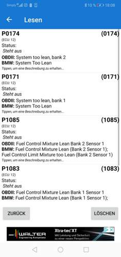

Bevor ich ein neues Thema erstelle, versuche ich es hier mal, da der Fehler gleich bzw. ähnlich ist:
Ich habe einen 2,5i Autom. (130 TKM) mit leuchtender MKL und hin und wieder leichtem Ruckeln bzw. leichten Drehzahlschwankungen im SchiebeFahrbetrieb im unteren bis mittleren Drehlzahlbereich, Kaltstart völlig i.O.
Folgende Fehlermeldung im MSTG:
- P0174 Gemisch zu mager (Bank 2)
- P0171 Gemisch zu mager (Bank 1)
Folgende Fehlerbehebungen durchgeführt:
- den originalen Luftfilter kontrolliert, i.O.
- mit Bremsenreiniger Schläuche und Ansaugbrücke auf Falschluft kontrolliert, Sichtprüfung auch i.O.
- beide Nach-Kat-Lambdasonden erneuert
- beide Vor-Kat-Lambdasonden erneuert
Hat jemand eine Idee?
