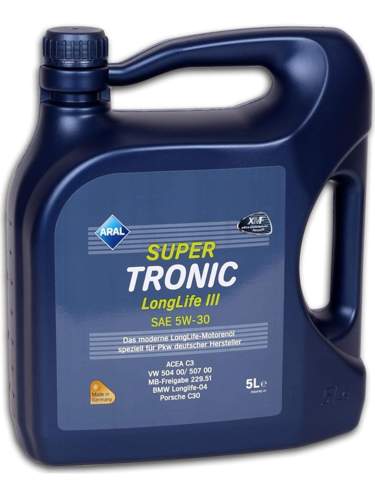

Nimm das Aral Supertronic K, LL3, und gut ist's. Auch auf der Arbeitsliste wird das 5W30 bei Audi als Vorgabe genannt.
https://www.motoroel100.de/.../?...
So bin jetzt auf Castrop Edge LL 3 titanium. Das hat er schon immer bekommen. Auf son umölen habe ich keine Lust. Danke für die Beteiligung hier im Thema !
