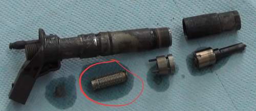

Also ich hab neue Erkenntnisse: Vorförderpumpe macht 500ml in 10 Sekunden -> also ausreichend. Mir ist aufgefallen, dass nach dem Beschleunigen der Raildruck auf teileweise 100Bar abfällt. Und der Fehler wird immer dann abgelegt "Raildruck zu niedrig" also besteht da ein Problem mit der Druckregelung. Meine Theorie wäre, dass ein Injektor nicht ausreichend Druck aufbaut und der Druck vom Regelventil dann in den Rücklauf gelassen wird. Also intern Undicht.
Interessant. Könnte so sein. Könnte aber auch das Ausgangssignal für das Druckregelventil des MSG sein, was elektrisch kurzzeitig "kollabiert". Oder der Raildrucksensor spinnt.
Schwierige Sache, in meinen Augen...
