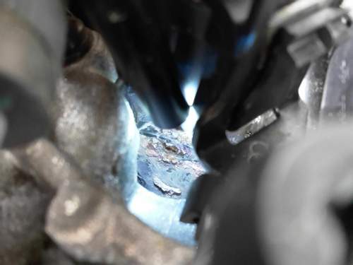

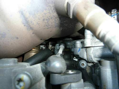

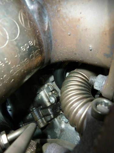

der agr kühler hat ein leiuchtes flüssigkeitsleck...da war etwas kruste dran...hab ich abgepult und n foto gemacht...das wird woh auch kaum die ursache sein...muss man aber wohl auch mal erneuern dann ??
damit ihr wisst wo die stelle ist das eine bild noch dazu
20170226-130006
20170226-130027
20170226-130537

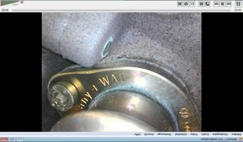

hier noch ein bild vom endoskop..
Bild-1
Hallo,ausser auf Bild 3 kann ich keine Undichtigkeiten sehen!
Mein 3,0l TDI ist auch ein wenig feucht an der Schelle der Spritzwand.
Wir haben die Schrauben nachgezogen und warten ab.Noch tropft es nicht.

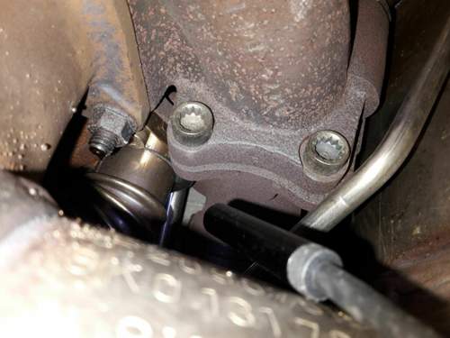

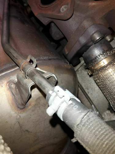

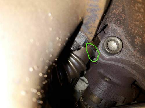

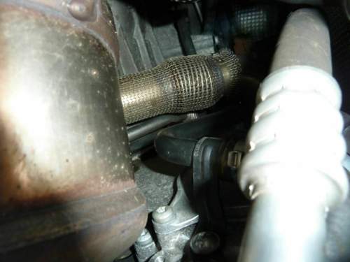

1) kompensator
hatte heut den turbo draußen auf der suche nach meiner abgasundichtigkeit
es ist das rohr was vom krümmer zum turbo geht. beifahrerseite
unddas is auch das problem. fahrerseite weiss ich dass man von unterm auto die schrauben direkt sieht
bei der beifahrerseite is das enger und das abgasrohr davor !
geht das auch von unten ? oder muss man da sonst was zerlegen um da hin zu kommen ?
für die oberen schrauben muss der turbo wieder raus. da wird man von unten nicht drankommen ?
