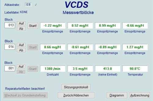

ich bräuchte mal wieder eure Hilfe. Wenn ich z. B. langsam im 4 Gang von 55 kmh (1300 rpm) hochbeschleunige, tut er irgendwie so als wenn er möchte aber nicht so richtig kann und dabei ist ein wackeln/vibrieren zu spürren. Hab dein Eindruck, das es irgendwie mit der Karftstoff versorgung zusammen hängt. Wie wirkt sich ein nicht mehr so richtig funktionierende Karfstoffdruckregler aus? Ich hatte schon mal den Fehler im Steuergerät, das die Regelgrenz überschritten wurde. Insgesamt habe ich das Gefühl das er nicht so zieht wie er eigentlich sollte. Des weiteren ruckelt er bei leichtem abbremsen so zwischen 80 - 60 kmh. Das Getriebe hat manchmal auch komische Schaltalüren bei snftem beschleunigen. Soll bedeuten es dauert dann gefühlt ewig, bis der Wandler schließt. Er hat bei 127 tkm ein neues Getriebe bekommen und hat jetzt 175tkm runter. Wie häufig sollte eigentlich das Getriebeöl gewechselt werden? Am schlimmsten ist es wenn der Wagen noch kalt ist.

Ich habe heute den Wagen soweit wie ich konnte versucht durchzuchecken, was folgenden Fehler angeht. Dieser ist vor drei Wochen einmal aufgetreten und seit dem nicht mehr.
17428 - Kraftstoffdruckregelung
P1020 - 35-00 - Regelgrenze überschritten
Also Reperaturleitfaden besorgt, wo drin steht, dass der Kraftstoffdruckgeber G247, Regelventil für Karftstoffdruck N276 und Karaftstoffdosierung N290 zu prüfen ist.
Zum G247 Messwertblock 22
Der Istwert bei ausgeschaltetem Motor und Stillstand länger als 30 Sekunden ist 0 bar, somit wie ich das lese in Ordnung. Bei gestartetem kalten Motor sind Anzeige und Istwert bei ca. 400 bar und bei Betriebstemperatur so ca. 360 bar. Sollte dann aber hier bei 275 +- 25 bar sein. Dieses scheint mir nicht in Ordnung zu sein.
Zum Regelventil N276 und Karftstoffdosierung N290
Hier konnte ich mit meinen Möglichkeiten nur die Batteriespannung gegen Masse mit einem Multimeter messen. Sie lag bei beiden an.
Was meint Ihr dazu, wo könnte hier der Fehler stecken? ich hoffe nicht, das es die Hochdruckpumpe ist.
