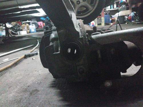

Moin,
will in mein aktuelles Gefährt nen 3.6er Diff einbauen. Ich fahre einfach zu viel Autobahn und mag mal gucken wie das dann so Drehzahlmäßig sich anfühlt.
Dann passt ja der Kilometerzähler und Tacho nicht mehr ganz. Welchen Geschwindigkeitssensor kann ich statt des standard 5-Gang-Sensors verbauen um das wieder auszubügeln? Einfach den vom 6-Gang-Getriebe nehmen und gut is? Oder gibts da andere Lösungen?
Ja, so ist es.

kann ich bestätigen. den geschwindigkeitssensor, welcher an der ausgangswelle vom getriebe sitzt, muss nach verbautem differential gewählt werden. bei nem 4.1er diff, ist das der typische std. 5 gang geber, bei nem 3.6er diff eben der 6 gang geber. es gab auch noch 3.9er diffs im NB und 4.3er diffs im NA. allerdings eher selten, vorallem das 3.9er.
bin gespannt was du sagst zum fahrgefühl. die gänge untenrum sind halt dann super lang. n kumpel ist solch ein setup in seinem kompressor MX5 gefahren. der zweite geht bis ca 120kmh... im 5. schaffst du damit dann die 250 kmh.
ich kann dir empfehlen direkt die antriebswellen simerringe zu machen, meist werden die undicht wenn du einmal die atw's rausgezogen hast. (also wenn die ringe halt schon in die jahre gekommen sind)
ansonsten viel erfolg, dass die beiden langen schrauben vom PPF aufgehen, meist reißen die. :(
Also die Dichtung zum Getriebe hin vermutlich? Mal schauen was die kostet und wie schnell die geliefert werden kann. Ansonsten machen wir das nach SIchtprüfung. Denn sollte die nach dem Swap wirklich siffen, isses sehr einfach die Antriebswelle nochmal rauszuholen.
Das gekaufte Diff kommt netterweise mit PPF und Antriebswelle noch montiert, hab also nen Spare. Und wir werden die Schrauben vor dem Diff-Wechsel auch erstmal alle paar Tage mit Rostlöser betüdeln.

Hab das Teil heute abgeholt. Wollte eigentlich nen Photo machen wie das nebst PPF und Kardanwelle im Beifahrerbereich lag... so von wegen man könne mit nem MX-5 nix größeres transportieren :D ... aber war da nen bissl im Stress und habs stumpf vergessen.:rolleyes: Is jedenfalls aus nem Sportive Bj 2002, sollte also wirklich nen 3.6er und kein 3.9er sein? Wird aber vermutlich erst nächste Woche montiert.
