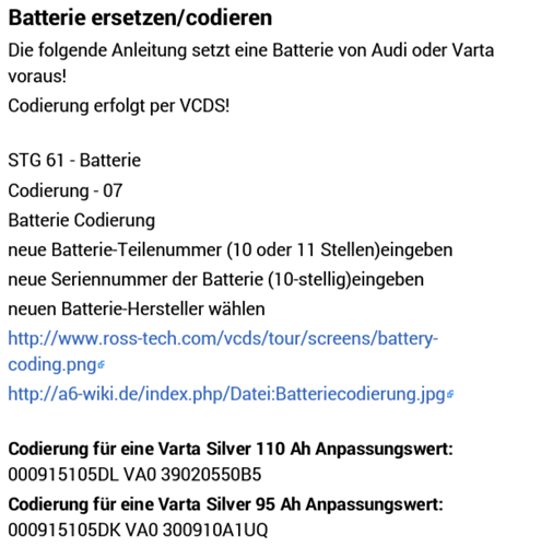

Wenn die Batterie neu ist hast du sie hoffentlich auch im Batterie Management angemeldet, oder?
Wenn nicht ist es klar warum diese jetzt tot ist!
am 7. Dezember 2017 um 1:05

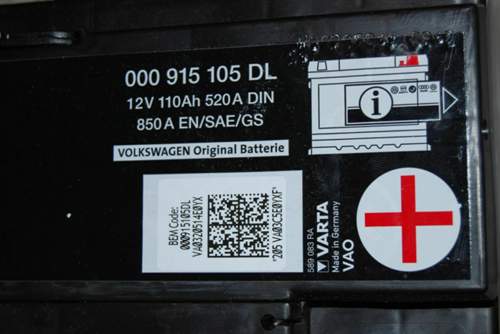

Neue Batterie rein ! Vor allem die richtige! Unbedingt anlernen lassen!!!! Dann FS löschen und glücklich sein.
Wenn Batterien nicht nach dem Tausch angelernt werden werden sie inkorrekt geladen was zum schnellen Batterietod führt.
Der Fs sagt mal vorerst nichts aus da alles mögliche wegen zu niedriger Spannungsversorgung daher kommen kann.
Nach dem Batterietausch + Anlernen und Fs löschen, mal fahren und dann wieder auslesen, am besten mit VCDS. Dann gibts Klarheit.

Nur einbauen und fahren hilft auch nicht , eine neue Batterie gehört angelernt... solche grundlegende Sachen müssen konsequent eingehalten werden.
Bei nicht optimaler Ladung geht die nächste nach 1 Jahr wieder flöten... was bringt das?

Bitte investiere einfach 300 Öcken in eine neue Batterie. Ganz wichtig bitte lerne diese diesmal gleich an via VCDS oder beim :-)
