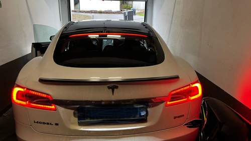

Hallo zusammen
Ich sehe aktuell des öfteren Model S mit defekten LED in der 3. Bremsleuchte (die LED Leiste). Das hat mich nun dazu gebracht meine Frau ins Auto zu setzen (und die Bremse treten lassen) und selber mal bei mir zu schauen (weil man das ja von innen nicht wahrnimmt): Bei mir sind auch drei LEDs defekt. Ist natürlich rein ästhetisch, denn die dritte Bremsleuchte ist absolut sichtbar. Aber es sieht sche**e aus. Habt ihr mal bei euch geschaut? Wie kann es sein, dass so viele Fahrzeuge (deshalb habe ich ja bei mir geschaut) mit den LEDs Probleme haben? Die sollten doch ewig halten! War damit schonmal jemand im SeC? Ich traue mich schon gar nicht dort anzurufen...

Bei meinen LED-Uhren, die ich habe, ist nicht die LED sonder die Verdrahtung/Platine defekt (kalte Lötstellen). Etwas Lötzinn nebst einem richtig rum gehaltenen Lötkolben kann solche Probleme lösen.
Habe ich auf der BAB aber auch schön öfter gesehen, unvollständig leuchtende LED-Bremsleuchten. Nicht nur bei Tesla.

Das Problem ist schon länger bekannt. Ich dachte eigentlich, dass das nur ältere Baujahre (Vorfacelift) betrifft und es mittlerweile gelöst wurde. Es ist wohl weniger - wie schon gesagt wurde - die LED an sich, die den Geist aufgibt, sondern irgendein Bauteil dahinter.
Zur Problemlösung: Meines Wissens muss für den Austausch der 3. Bremsleuchte die komplette Heckscheibe raus (man hat wohl bei der Konstruktion auch nicht damit gerechnet, dass das öfter passiert, weil es theoretisch ewig halten sollte), selbst machen fällt also flach.

Die Bremsleuchte ist ja nicht "defekt", sondern quasi nur "nicht ganz so hell wie geplant", entspricht also einem etwas matten Abdeckglas. Solange die Funktion noch gegeben ist und mehr als die Hälfte brennt (meine Schätzung), wird Herr/Frau TÜV sagen, "OK, aber kümmer Dich mal langsam drum.".

Ein geringfügiger Mangel müsste allerdigs auch behoben werden und eine Plakette sollte es in Fällen geringer Mängel nur geben wenn davon auszugehen ist das der Mangel beseitigt wird. Bei einer konventionellen Bremsleuchte kann der Prüfer davon ausgehen, aber bei einem verklebten LED-Band?
