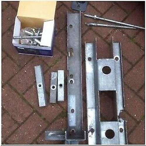

Da würde eher
dieser hier
passen, aber beim genauen hinsehen nicht, da eine Strebe zu schräg nach hinten geht und zu mittig ist wegen dem Holzkasten (siehe Fotos). An dem habe ich mich übrigens bei meinem Entwurf orientiert.
Und mit dem TÜV ist mir das - wie schon erwähnt - egal:
Die Sitzplätze sind schon eingetragen
, und da wo ich zur HU gehe arbeiten Menschen die logisch denken können, die begreifen, dass Gurte besser sind als keine Gurte, die ihrem Ingenieurstudium gerecht werden, da Sie Verantwortung für Ihre eigenen Entscheidungen tragen können, und da sie die Stabilität beurteilen können und nicht nur nach ABEs fragen. Das wird schon kein Problem. Notfalls kommt der Gurtbock (oder nur die Gurte) alle 2 Jahre raus.

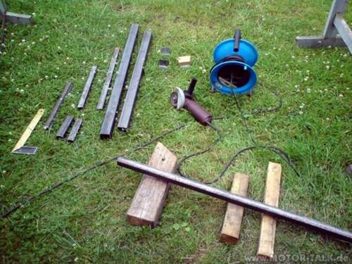

In der Schlosserei musste ich mich heute zusammen reißen, war kurz vor'm ausrasten, denn: Die 2 Vierkantrohre (30 x 30 x 2,0 und 50 x 50 x 3,0) waren auf Länge geschnitten, aber auf die Gesamtlänge und dann auch noch OHNE Zugabe für die Sägeschnitte. Mitdenken ist wohl nicht jedem gegeben, nicht mal Fachleuten... :confused: Musste mir deshalb, weil ich endlich fertig werden will, die 2 kürzesten Stücke von jedem Profil noch extra zuschneiden lassen. Dann sollte ich 50 € bezahlen. Wenn ich eine Rechnung haben wolle müsse er noch die Mehrwertsteuer draufrechnen... :mad: Unter normalen Umständen (ohne Zeitdruck) hätte er sich die Profile sonstwo hinschieben können...
Auf die Schnelle habe ich mir dann heute morgen von einem gutenb Bekannten einen Bohrmaschinenständer ausgeliehen, und habe heute abend geflext und gebohrt was das Zeug hielt, bis die Teile alle fertig waren (siehe Fotos).
Und dann erfahre ich, dass mein Bekannter, der den Gurtbock schweißen wollte, sich beim Umfang des Projekts verschätzt hatte, und den wahrscheinlich doch nicht ganz fertig bekommt... :confused:
Fortsetzung folgt... ;)
Ma-Ke :cool:
