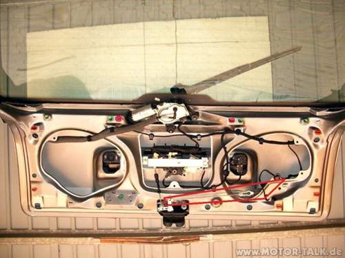

Ich möchte die Entriegelung für die Heckklappe an meinem 98er Avant nachrüsten.
Geht das ? was brauche ich dazu? ist das Steuerungstechnisch problematisch oder brauche ich ggf. nur den 3Tasten Schlüssel?

nur der Schlüssel wird vermutlich nichts bringen, da das ZV-Steuergerät diese Funktion nicht kennt. Ergo müsste auch dieses ausgetauscht werden + ggf. die Verkabelung angepasst werden.

ich gehe stark davon aus, dass das Steuergerät diese Funktion nicht kann bzw. unterstützt. Ansonsten hätte es den 3-Tasten-Schlüssel von Anfang an gegeben. Es gibt ja auch keine Codierungsmöglichkeit im STG um von 2 auf 3 Tasten umzustellen - also wäre ein Tausch des Steuergerätes unumgänglich. Fehlen dürfte dann ebenfalls der Kabelsatz zur Heckklappe und natürlich der Stellmotor in der Heckklappe, der das Schloss öffnet.
Alles in allem also ein recht großer Aufwand.

na das hab ich och etwas höher schon beschrieben, zumindest grob: neues Komfortsteuergerät, Kabel vom Komfortsteuergerät bis zur Heckklappe, Motor in der Heckklappe um das Schloss zu entriegeln - und natürlich 3-Tasten Schlüssel.
Ein Motor oder ähnliches sollte doch schon in der Heckklappe vorhanden sein, denn schliesslich hört man ihn sobald man die den Kofferraum öffnen möchte. Kabel verlegen in die Klappe sollte nicht so schlimm sein.

Für die Fernentriegelung ist noch ein separater Motor verbaut (Motor für Fernentriegelung). Den hat ein Fahrzeug mit 2-Tasten-Schlüssel definitiv NICHT (weil nicht gebraucht und von nichts angesteuert).
na der Motor der die Heckklappe entriegelt wenn man an der Griffleiste Zieht is ja vorhanden, eventuell kann man den ja mit ansteuern?
