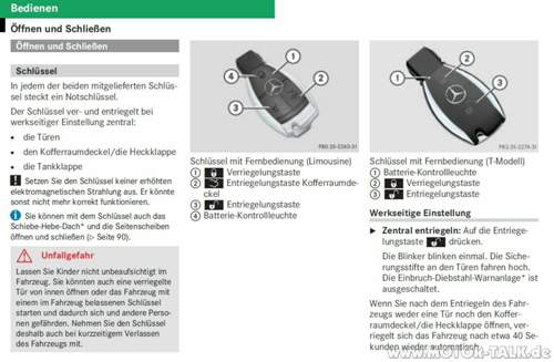

zuerst hatte ich hatte ich zwei, 2 Tastenschlüssel und jetzt weil die alten gerissen waren wurden 2 neue Gehäuse gekauft aber die gabs nur in 3 Tasten Ausführung.
Die Platinen wiesen auch die 3 Tasten Ausführung auf. Nach dem Umbau
funktioniert alles, n u r ist es richtig das beim öffnen nur die Türen entriegelt werden aber nicht die Heckklappe ?
Die wird nur entriegelt wenn ich die dritte Taste bestätige.
Ich fahre einen C 220 CDI T Modell Baujahr 12.2002.
Es wäre schön wenn mir jemand sagen könnte ob das so richtig ist oder kann man
den Schlüssel so Umprogramieren das alle Türen inkl. Heckklappe enriegelt werden?

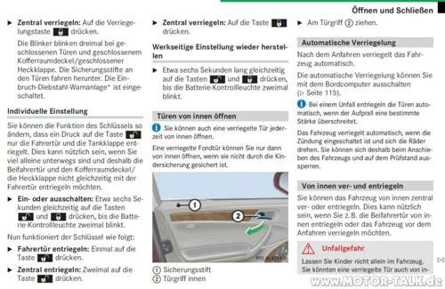

Der normale Schlüssel kann zwei Modi:
1. alle Türen auf - werkseitige Einstellung
2. nur die Fahrertür und der Tankdeckel auf - individuelle Einstellung
Kann man direkt am Schlüssel einstellen.
Werk
Individuell

Habe ebenso einen Schlüsselgehäuse von 2 auf 3 Tasten getauscht. Jedoch funktioniert die Kofferraumöffnung wie gewohnt. Heißt Türen öffnen inklusive der Kofferraumklappe. Beim längeren Druck ca. 3 Sec. auf die 3. Taste öffnet nur der Kofferraum. Ich denke dass es auch von Seitens MB auch so gedacht ist.
Lg flucht68
Werk
Individuell

entriegelt sich bei Deinem ersten Drucken nur die Fahrertür und die Tankklappe, dann lies mal meinen Beitrag etwas weiter oben, dann hast Du den Schlüsselmodus beim Umbau verstellt.
am 12. März 2014 um 10:36
Wie Andreas es schon angesprochen hat, es scheint hier nur eine Verstellung der Schlüsselcodierung vorzuliegen. Nach Handbuch oder kurzen Blick auf die Antwort von "Andi" sollte es wieder normal gehen.
