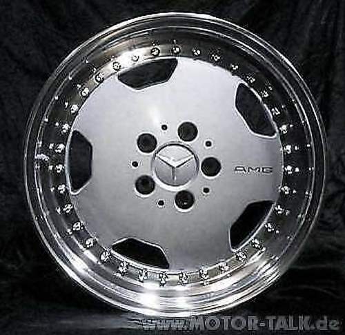

ich habe meinem Coupe 3 teile Amg Felgen gegönnt. Hochglanzpoliert. Die sind 8,5x17" rundum, die hinteren lasse ich vielleicht auf 10,5 umbauen.
Ich möcht mir auch die reifen dazu schon für den Sommer vorbereiten. Welche reifenkombination würdet ihr mir bei diesen Felgen empfehlen??
ich hatte an 215/35 und hinten 245/30 gedacht, würde gern eure Meinung dazu hören!
vielen dank, ein schönes Wochenende und sichere Fahrt!
(Bild v. Felge, für die nicht kenner!)
Amg3teiligne9

Hey :)
Ich habe gerade die gleichen Felgen erworben, in nagelneu :)
Hast du die bei dir schon verbaut? Welche ET haben deine Felgen?
Also die meisten der 3teiligen waren ja vom SL mit der ET18, und die passen nicht auf dem 124er. Dann gibts wohl noch welche mit ET30, die sollen wohl passen.
Also, falls du die schon verbaut hast bei dir, würde mich interessieren welche ET deine Version der Felgen hat, und ob du etwas ändern musstest (bördeln etc)
In 10,5J gibts die aber glaube ich nicht. Es gibt nur die Version vom SL wieder, in 10J, dann aber wieder ET18... ich weiss nicht obs da auch ET30 oder sowas von gibt von den 10J... Aber so oder so, die 10J bekommst du so ohne weiteres auf keinen Fall drauf, da musst du Umfangreiche Änderungen an der Hinterachse machen. Bei den 8.5J ist das alles schon seeehr knapp und ganz ohne was zu ändern passen die vermutlich auch nicht, werde ich dann sehen...

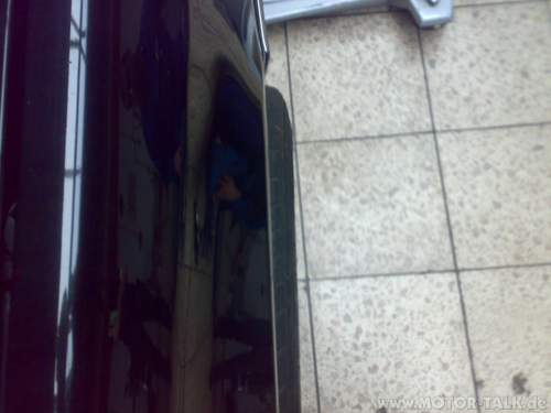

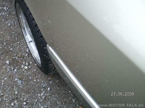

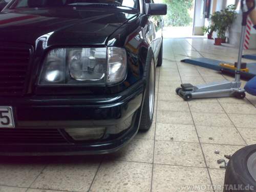

ja das thema hatten wir oft, und ich bin auch bereit wieder zu antworten. die felgen hatte ich auch vor damals zu holen, ziemlich günstig hätte ich es mir geschnappt und aufbereiten wollte ich es selber tun, da ich wirklich etwas erfahrung hab. wie schon erwähnt wurde sieht man die felgen meistens aufm sl oder 500er. bei beiden sind die felgen maßen gleich. die felgen die ich da hatte war irgedwie mit dem et auch so wie hier erwähnt wurde. die reifen waren 235 und 255 gewesen. vorne 8,5 und hinten 10j. hinten hab ich es mir gar nicht mehr gewagt draufzumontieren als ich die sache vorne sah.wie ging der spruch nochma, bilder sagen manchmal mehr als 1000 worte..(schöner spruch) also bitte
viel spaß beim ziehen wie das wohl aussehen soll.dabei sind die kotis bei mir vorne ausgestellet mit 15mm, gebördelt und leicht gezogen..
gruß hakan
25082008020
25082008018
