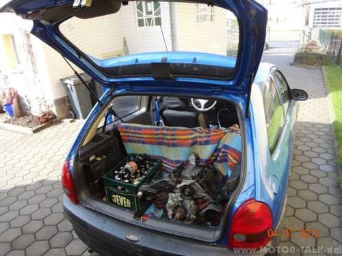

habe gerade am Sonntag den Corsa von Dresden bis über die Kassler Berge geprügelt und nachts zurück.
Mußte nat. oft zurückschalten, da er unter 100 KM/h fällt mit 2 Leuten, Kasten Bier und Audi-Motor im Kofferraum...
Ist sogar ein noch älterer B-Corsa mit dem X10XE Bj. 1998 und er hat es super gemeistert.
