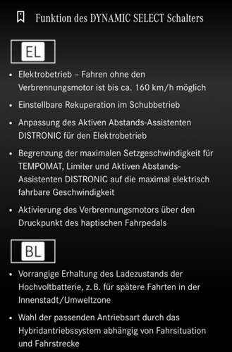

Leider nicht. EL elektrisch und H hybrid (oder früher EL oder C für comfort) sind die beiden Programme, mit dem dein Hybrid gestartet werden kann.
Demnach startet er immer elektrisch, wenn der Akku noch Saft hat.
Sonst musst du dir dynamic select last mode codieren lassen, dann speichert er deine gewünschte Auswahl und startet dann so. Dann müsstest du Sport einstellen, so würde er immer in Sport mit Verbrenner starten, doch wie ich dich verstehe, willst du es auch nicht, weil im Sport der Motor höher dreht. Leider gibt es deine Lösung nicht, außer du fährst den Akku komplett leer, was natürlich nicht sinnvoll ist.

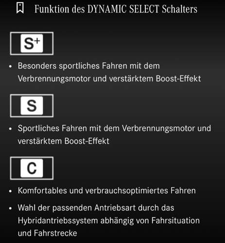

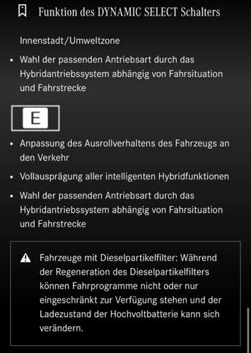

Über die Guides App von Mercedes findet man direkt das Handbuch, hier sind alle Modi’s erklärt … siehe Bilder
