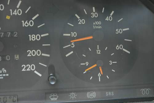

Achja, die Leerlaufdrehzahl steht eigentlich immer so wie auf dem Foto und steigt nie wesentlich, ich glaube ich habe die Drehzahl mal eingestellt, weil die Bude an der Ampel immer ausgehen wollte.
gerade eben als ich das Foto gemacht habe, hat er auch gerumpelt, und hat erst bei 1000 umin Leerlaufdrehzahl damit aufgehört (als ich Gas gab)

Foto:
Leerlaufdrehzahl rumpel

Da steht nicht mal ein Baujahr.
Das ist ja auch ein Foto vom Tacho, nicht vom Fahrzeugschein
Da wäre ich nicht drauf gekommen aber hey der 300 d wurde ja nur 1 Jahr gebaut und es gab nur eine Motor Ausf. so mit alles klar.

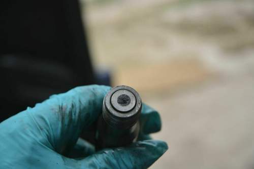

Leider hat sich das Kompressionsmessen etwas ausgedehnt als ich die erste ESD rausgenommen habe, siehe Fotos.
Ich besorg mir erstmal diese Plastikeinsätze für die ESD's und neue Einspritzdüsen, ich schätze dann werd ich mir auch gleich so ein Bosch-indisches Düsenabdrückgerät bestellen und in einer Woche weitermachen
ps ich tanke etwas rapsöl, meine AGR ist aktiv, aber ich habe die Drehscheibe herausgenommen und das Rohr verschlossen. Eine gute Gelegenheit um einen Langzeittest zu starten ob die Düsen erneut so verkoken.

Verkokt
H
Plastikeinsätze für die ESD's : sind imho wehgefallen + gibts nicht mehr.
und neue Einspritzdüsen : ich empfehle : dieselsend.de > HENZO
