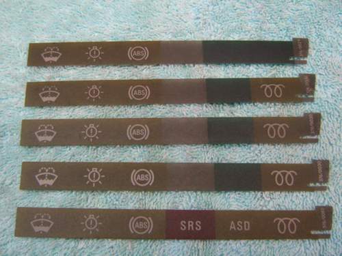

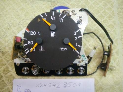

Themenstarteram 19. Dezember 2022 um 12:23
@MirkoMunich schrieb am 19. Dezember 2022 um 11:09:13 Uhr:
Tacho für nen 3,67 Diff habe ich nicht.
Vielen Dank für die Fotos!
Das oberste von den 5 bräuchte ich. Dann nur noch den Tacho:-) wo könnte ich sowas bekommen?
