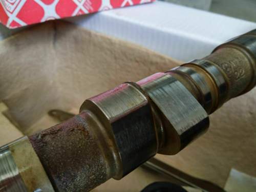

Bei meinem war das Ölrohr über Nockenwelle locker und hat geklappert, weil die Werkstatt die ende der 80er die erste Nockenwelle getauscht hat beim Wiedereinbau gepfuscht hat.
Und die Nockenwelle war auch "schon" wieder völlig hinüber. Seit ich NW und Kipphebel getauscht sowie das Ölrohr wieder befestigt habe tickert und klappert nichts mehr ungewöhnlich.
Aber an deiner Stelle würde ich das Klappern genauer lokalisieren, bevor du mit wildem Teiletauschen beginnst.

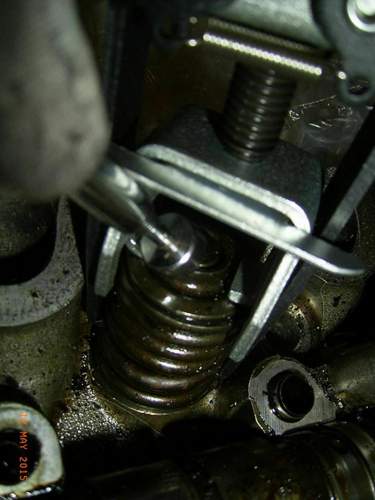

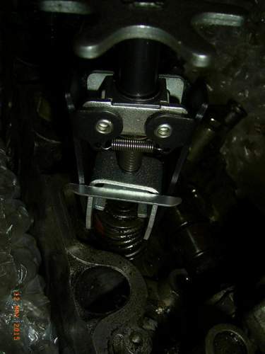

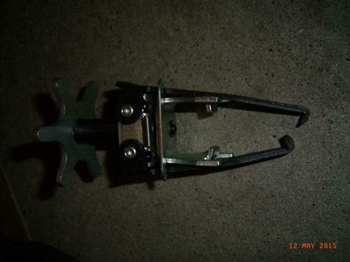

M103, das geht ohne Nockenwelle ausbau.
Druckluftadapter für die Zündkerze und Ventilfederspanner wie er beim Käfer verwendet wird.
Ein Spanner der nur die Ventilfeder spannt.
Ggf kommen noch ein paar Federteller dazu, kostet ca 5 Euro / Stück.
Je nachdem ob die alten Federteller geweitet sind.
Die Bilder sind etwas Dunkel, da habe ich im Keller geübt bevor ich das am Auto gemacht habe.
Vorher hatte ich das mit dem Werkzeug am M102 gemacht und am m103 klappt das auch prima.

Asche auf mein Haupt, meine Anleitung und Bilder waren für Ventilschafdichtungen.
@Mallnoch schrieb am 2. Februar 2018 um 23:49:43 Uhr:
Aha... ich hatte mich schon gewundert.
Sind bei denen nicht die Hydros in den Kipphebeln?
