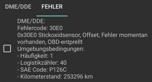

BMW 5 E60 N53 Facelift Benziner.
Fehler: 0x30E0 / 30E0 Stickoxtsensor Offset.
Wer kann was dazu sagen?
Und wie kann man diesen Fehler beseitigen?
Gruß Dirk

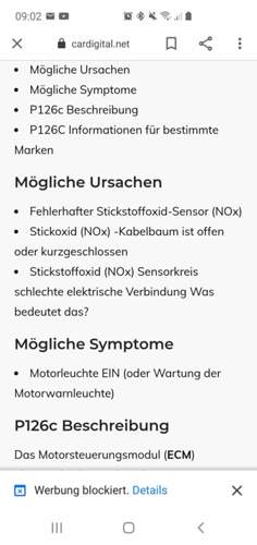

Check erstmal die Verkabelung
Fehlercode P126C:
Screenshot-20210409-090239-google

Ich habe aber den Fehler : 30E0
Die Verbindungen kann ich prüfen aber ich denke das diese ok sein werden war ja keiner drannen....
Gruß Dirk
Schau mal auf dein gepostetes Bild. Da steht SAE Code P126C, das ist der Fehlercode in Klartext nach SAE Norm.
Das 30E0 kannst Du ausser Acht lassen.

Der Fehlercode besagt dasselbe wie Du schon geschrieben hast NOX Sensor Offset.
Bzw. Stickoxid-Sensoranpassungsfehler zu Beginn der Ladephase
Bedeutet nichts mehr, als daß das DME den Fehler schmeißt, weil die Werte vom NOX Sensor über
einen bestimmten Zeitraum entweder zu hoch oder zu tief sind.
Werte vom NOX Sensor, müsstest Du halt auslesen um zu schauen was er ausspuckt.
