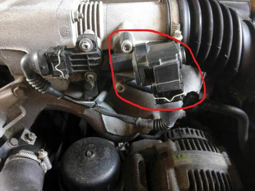

Dabei fiel mir ein beim Starten ein Klicken (wie ein Stromabriss/Kurzschluss) an einem schwarzen Modul?? in der Luftzufuhr auf (s.Foto). Dieses Gehäuse wird bei eingeschalteter Zündung auch warm. Kann es hier einen Zusammenhang geben?
Oder kann auch das Zündteil (Klemme 50) vom Lenkradschloss defekt sein? Wie könnte ich das prüfen/ausschließen?

Der schwarze Kasten da vorn sollte derLeerlaufregler sein,bin aber beim M43 kein Experte.Wie der sich verhalten sollte,kann ich auch nicht sagen.....
Auto mal anschieben,da brauchts keinen Anlasser.Würde es an diesem liegen,muß der Wagen durchs anschieben anspringen.
