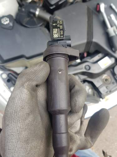

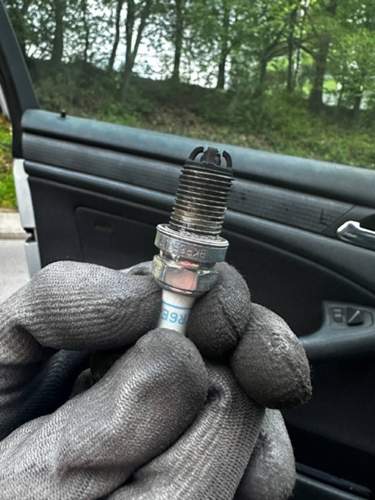

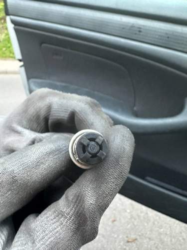

Update!
Die Injektoren spritzen ein bei der Zündung, jedoch scheint kein Zündfunke zu kommen (somit Benzinpumpe ausgeschlossen). Zündkerzen sind ziemlich schwarz, aber nicht startk verrust oder so. Woran könnte es liegen, dass kein Zündfunke kommt? Was könnte ich messen um die Ursache genauer einzuschätzen?
Viele Grüße
Zündkerze seite
Zündkerze oben
Das schwarze IST Ruß!
Klick
Greetz
Cap
Wenn beide DK Potis als Defekt gemeldet werden muss die Motorkontrolleuchte an sein und der Motor wird sicherlich nicht anspringen. Da braucht man nicht weiter nach anderen Fehlern suchen.
