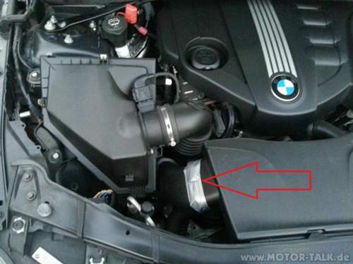

das dröhnen hab ich auch, davon sind viele 318d betroffen, kommt warscheinlich vom luftfiltergehäuse oder von den krafstoffleitungen die vibrieren. ist zwar nervig aber einen defekt bekommst du dadurch nicht
Er war vor dem Steuerkettenwechsel halt ruhig und erst danach fing das Dröhnen an.
Du tippst auch auf den Luftfilterkasten(Bereich) oder die Kraftstoffleitungen. Wo genau verlaufen die Kraftstoffleitungen?
Kann es auch vom Auspuffkrümmer kommen (Dichtung o.ä.)?
Das Geräusch ist nun auch weg.
War das flexible Teil vor dem Luftfilterkasten. Das ist wohl bei allen BMW 3´er etwas locker, bei meinem hat Kunststoff auf Kunststoff vibriert und sich lautstark mitgeteilt.

was hast du dagegen unternommen?
Original geschrieben von jacky_cola
Danke für Eure Hilfe!
Das würde mich auch brennend interessieren... Ich habe das gleiche Geräusch...
Kannst du vielleicht ein Bild machen, welches Teil das genau ist und uns mitteilen, was genau du dagegen getan hast?
Da wo der Luftfilter zusammengesteckt wird mit Klebeband umwickeln.
