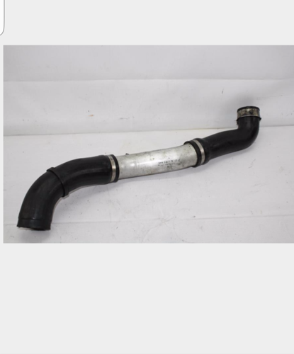

@dseverse
Sag mal kannst du mir sagen obs diese verstellplatten in der ansaugbrücke nur bei bestimmten modellen gab oder ob bei mir der vorbesitzer die ausgebaut hat. Hier mal ein foto
Danke
Die Drallklappen sollte deiner eigentlich haben. Da wurde scheinbar eine ASB ohne verbaut. Normalerweise wurde man nämlich die Stopfen sehen oder die bearbeiteten Drallklappen selbst.
Dann bin ich doch nicht falsch gelegen mit meiner vermutung. Aber schlechte auswirkungen sollte das ja nicht haben oder?!
Negative Auswirkungen? Nein! Das Gegenteil ist der Fall. Umwelt lassen wir mal aussen vor. Gibt grillst du einmal weniger ist die Bilanz wieder top!
Drallklappen sind einer der größten Motorkiller beim M47. Die Dinger verrußen, blockieren, brechen, fallen in den Motor und weil damals noch aus Metall = Adieu Motor!
Mittlerweile ist der Kram aus Plastik. Zwar auch nicht wirklich schön wenn das Ding abbricht, aber kommt es soweit ist das Plastik eh spröde und der Motor verbrennt das Ding einfach.
