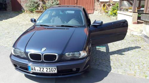

318ci bj 2002 gekauft vor 3 jahren mit 100.000km
Abgegeben vor 2 Monaten weil mir einer drauf gefahren ist und die Reparatur nicht mehr lohnte (schade da der Zustand noch jahreswagen ähnelte) dann mit 135.000km.
Am Fahrwerk war nichts,
eine Zündspule auf Gebrauchtwagengarantie und einmal alle Dichtungen am Zylinderkopf neu, bremsen vorne, das wars. Trauere ihm etwas nach, hab aber etwas schönes zum trösten gefunden :)
