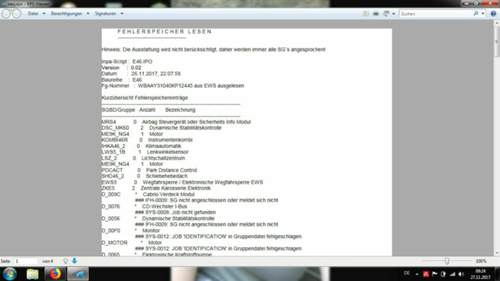

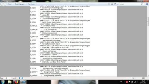

Habe mal ein paar Bilder bzw. eine *.xps Datei hochgeladen die ein paar Werte enthalten und natürlich den Fehlerbericht. Beim Fehlerbericht sind mir auch ganz komische Messwerte und Angaben zu Temp. usw. aufgefallen. Keine Ahnung ob das richtig ist aber vielleicht kann mir das einer von euch erklären.

Was mich bloß stutzig macht an der ganzen Sache sind die Fehlermeldung wegen der VVT und Zündausetzer Zyl. 4.... Müsste der KW nicht drin stehen? Und erstellt ein defekter KW Sensor so ne Fehlermeldung?
am 22. April 2017 um 7:21
Ein defekter kw Sensor steht ganz selten im speicher... so schlau ist die DME machnmal nicht...

Wäre auch ne Überlegung wert die nochmal zu ersetzen wobei die sich doch erst bei Betriebstemperaur zu erkennen geben. So hab ich das in Erinnerung. Was mich halt irritiert ist der Fehlerbericht mit den Zündaussetzern und der VVT.
