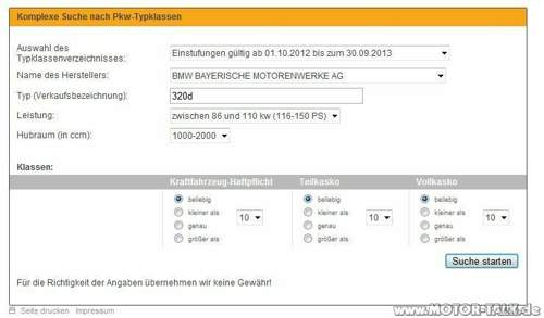

Wo liegt so ein 320d eigentlich in der Versicherung? Gut, da gibts einige Variabeln, aber ne Typklasse ist schonmal ne Hausnummer. Habe derzeit 35% in der Haftpflicht, würde aber ne Teilkasko dazunehmen. Werde mal meine Versicherungsspezis im Jänner durchtelefonieren um Gewissheit zu erhalten.

Ich meine das ich bei 40% ca. 350€ inkl. Teilkasko zahle im Jahr.
natürlich kommt es drauf an: dein Alter, Vorschäden, Selbstbeteiligung, Landkreis, Zweitfahrer, Abstellort, etc.
Um die Versicherungsthematik nochmal aufzugreifen:
Hat jemand die Schlüsselnummer von einem 320d zur Hand?
Alternativ auch von nem 320er oder 325er Benziner.
Bauzeitraum 2001-2004, neuer wirds definitiv nicht^^

Deswegen wollte der TE auch die Schlüsselnummern... ist es (für einen Besitzer) so schwierig die zu nennen?
