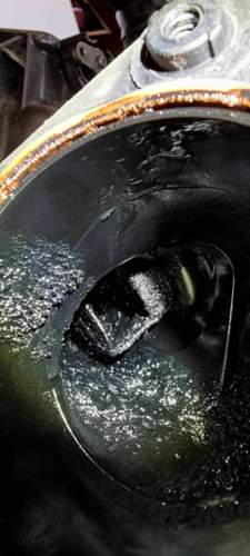

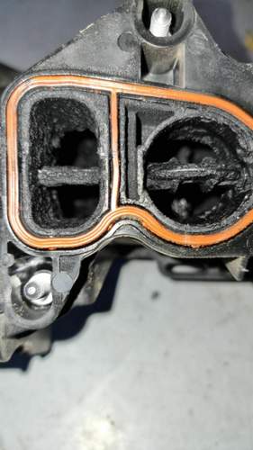

Ich kann dir versichern, dass deine Ansaugbrücke und die dazugehörenden Sensoren ebenfalls zugesetzt sind, wenn es schon nötig war das AGR-Ventil zu ersetzten.

meine Vermutung geht in Richtung Verkokung. Laut Ihrer Beschreibung wird das Gas nach dem wieder Gasgeben nicht angenommen, was eher in Richtung Verkokung geht. Es sollt natürlich nochmals ein Blick auf Ihr Fahrzeug geworfen werden, damit 1. Ein Fehler unsererseits ausgeschlossen oder behoben werden kann und 2. Ein evtl. anderer Fehler aufgedeckt, bzw. behoben wird.
Denkt ihr das was in Richtung Verkokung sein kann?
Ein Anruf wert hätte mit deinem Problem zB DonSimon in Türkheim anzurufen. Er hat eine Werkstatt drauf spezialisiert. Macht jährlich mehr Hunderte davon. Er kann dir vielleicht weiter helfen, was das genau sein kann. Er hat bei mir die Getriebespülung gemacht, mir hat es sehr gut funktioniert! +49 177 2465871 Simon Bräuchle WhatsApp kannst ja auch beschreiben, was los ist, er antwortet 100% VG
Es kann doch auch natürlich sein, dass deine Ansaugbrücke, Rücklaufleitung, AGR, Drosselkappe verkokt sind. Eine Reinigung kann doch nichts schaden! Ich kenne jemand (in Bayern) der es auch für angenehmen Preis beseitigen kann.

Ich habe früher ein Thread eröffnet. Kannst durchlesen und die Bilder anschauen. Ansaugbrücke und AGR Ventil aus und Einbau war mir 100€, die Reinigung ebenso 100€, alle Dichtungen erneuert original BMW für 85€, Ventile mit Walnussgranulat wurden für 200€ gereinigt! Aber ich muss sagen, hatte kein Ruckeln oder ähnliches, aber war richtig dreckig und nötig! DPF war mir auch voll, wurde gerade auf original aber auf einen fachmännisch gereinigten ausgetauscht! Automatikgetriebe und Differenzial wurde auch gemacht, neue Wanne, Dichtung, Filter, Spülung, Werte zurückgesetzt, mit Öl für 550€ Ich habe doch gleich den Unterschied bemerkt. Alles zusammen läuft ruhiger und verbraucht 1,5 Liter weniger, jetzt gerade 5,9 mit vielen Stadtfahrten
