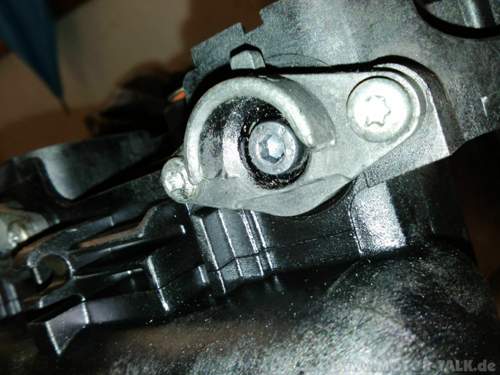

So....zurück aus der Werkstatt...
Turbo ist tot....die Welle fällt gerade so im Gehäuse rum,evtl. sogar Welle gebrochen.
Den Turbo hab ich nur nach bischen kämpfen rausbekommen,nachdem ich den Motorhalter ausgebaut hab,der im Weg war.
Anders hab ich die scheiß Hohlschraube vom Ölzulauf am Block nicht abbekommen.....
Beim abziehen der Leitungen vom LLK kam auf beiden Seiten Öl gelaufen....es sind auch wenige,kleine Aluspäne zu sehen.
Beim AGR-Ventil hab ich keine mehr gefunden,in der Ansaugbrücke(die is auch ab) ebenfals nicht....is aber alles versifft.
Ich will mich auch direkt um die Drallklappen kümmern,nicht das die mir den nächsten Schaden verursachen.
Kann ich die neu machen?
Also.....gibts Ersatzklappen bei BMW?
Oder lieber direkt rausschmeisen?
Irgendwein User hier hat doch Klappenfreie Brücken verkauft,oder?
Oder reichts wenn ich die Unterdruckleitung und den Stecker vom Magnetventil abzieh/verschliese und damit die Klappen immer offen bleiben(wäre ja das gleiche wie entfernen,oder???)

Zum Thema Drallklappen gibt's ziemlich viel hier und im Netz zu finden. Unterdruckdose abklemmen und drinlassen würde ich nicht, raus mit den Dingern!
Ich hab meine abgebaut und die Welle mitsamt Unterdruckdose etc dringelassen, heißt: alles ist Original und dicht, nur die Klappen fehlen. Andere haben die Welle raus und das mit Schrauben oder sonstigen Konstruktionen abgedichtet.
Grüßle
Und merkst du n Unterschied?
Garnix. Gemessen eh nix, gefühlt bleibt der Verbrauch genau gleich, Tendenz eher zum Wenigerverbrauch, Leistung gleich, im Stand vielleicht ein bisschen lauter, wenn man davor steht. Aber alles Gefühlswerte, die ich weder direkt verglichen, noch gemessen habe. Unterm Strich würde ich sagen, wenn dir jemand über Nacht die Drallklappen ausbaut, merkst du am nächsten Tag keinen Unterschied ums mal so auszudrücken
