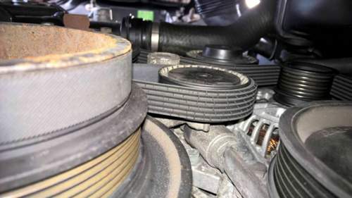

Hi, wenn du deinen Wagen schon "trocken" legen willst, tausche direkt die Ölfiltergehäusedichtung mit! Kostet ca. 8 Euro das Teil, also keine Unsummen. Mehraufwand knappe halbe Stunde - Riemen runter, Lichtmaschine raus (hier kann man direkt mal das ganze Laub, aus dem Frischluftschlauch der Lima entfernen), Ölfiltergehäuse abschrauben (6 Schrauben), neue Dichtung rein und alles wieder zusammen. Wenn die Ventildeckeldichtung so fertig ist, wird es die Ölfiltergehäusedichtung auch sein, falls nicht - glaub mir es dauert nicht mehr lang, bis diese sifft...
