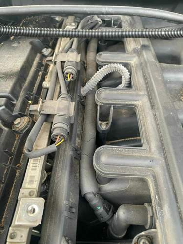

Themenstarteram 7. Dezember 2021 um 13:12
Habe mal etwas nachgeschaut und das hier entdeckt. Wofür ist dieser Schlauch?
Hinter dem LMM sieht alles dicht aus. Keine Risse oder Löcher zu sehen.
Bei laufendem Motor hört es sich so an, als ob etwas zischen würde unter der Ansaugbrücke. Unter der Disa hinten vielleicht auch.
Am besten mal Rauch in den Ansaugtrakt reinblasen, ob er irgendwo raus kommt.
