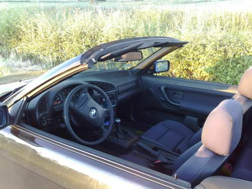

mein neu bezogenes Lederlenkrad, Schaltsack, Schaltknauf, Handbremsgriff und Handbremsmanschette wurden auch gleich verbaut (Lochleder und Leder gemischt mit dunkelblauer Naht)
