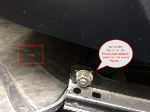

mein 2005er E91 klackert und wackelt am Fahrersitz. Wenn ich wende, Gas gebe oder Bremse. Klack. Klack. Das treibt mich auf die Palme...
Die Werkstatt konnte nichts feststellen (-> kein Bock wahrscheinlich)
Hat jemand ne Ahnung, ob es da ein Schräubchen gibt?
Themenstarteram 2. Mai 2018 um 15:46
Hey Flo,
dann mal vielen Dank..!

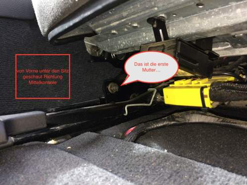

Ich hab die beiden Muttern vorne angewatzt und dachte mir, das reicht nie im Leben! Denn das sind ja nur zwei von den vier Punkten auf denen der Sitz montiert ist. Das Ding ist ja wie ein Vierbein, damit man den Sitz hochschwingen kann.
Die hinteren Punkte sind definitiv wackelig und da könnte ich mir auch ein paar Scheibchen zwischen gut vorstellen...
Aber was soll ich sagen: vorne Festknallen hat geholfen. 0 Euro :D
Das Knacken ist erst nach erster Prüfung schonmal weg. Ich häng mal Bilder dran.
Vorne innen
Vorne außen
Hinten außen

ScHaube ihn doch mal los. Sind nur 4 Stuck ud schau dir alles ganz genau an. Schrauben sind da mit Sicherheit ein paar mehr verbaut

Beim E90 sind es die Schrauben unten wenn man die Plastikverkleidung ab macht.

Habe die unteren Muttern (13er) nachgezogen und nun wackelt nichts mehr.
