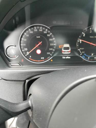

Ich bin total ratlos. Fahre 70% Autobahn und 30% Stadt. Relativ Defensive Und verbrauchsbewusste Fahrweise. Fahre nie über 120kmh Und liege bei 10,2 l Verbrauch. Was mich noch stutzig macht ist: Habe gerade vollgetankt aber die Anzeige ist nur auf 3/4. Anbei ein Bild

Themenstarteram 27. Mai 2021 um 18:32
Hallo Danke für Eure Antworten. Also ich würde mich mit H20R4 FAHRWEISE vergleichen. F34, Eco oder Comfort Modus, auch max 120kmh da Kleinkind am Board. Mischbereifung mit m Sport Paket.
Ich war gerade noch Mal tanke und da geht kein Milliliter mehr ins Tank Rein. Der ist pickepacke vollgetankt.
Im Geheimmenü steht dass das Auto 55l Tankvolumen hat (aufgeteilt in 39,5 links und 15,5 Rechts)
Laut GeheimMenü Ist das Auto mit 50,4l betankt was entgegen meines letzten Tankes ausgeschlossen ist. Habe mindestens 56l getankt.
Jetzt bin ich von der tanke nach Hause extra über Autobahn gefahren (Ca 20km). Als ich angekommen bin zeigt das Geheimmenü ein aktuelles Tankvolumen von 50,9l an.

Themenstarteram 28. Mai 2021 um 8:12
Also ich denke ich habe die Sache mit der Restlaufanzeige gelöst. Die 4 Balken stehen erstmal nicht für den Tankinhalt. Die ganz linke Tankanzeige ist ausschließlich relevant für das Anzeigen des Tankes. Der ist ja auf voll. Ich hatte das Tacho damals mit der bimmercode App codiert, dass der das m Logo beim Starten des Autos anzeigt. Wie sich herausgestellt hat übernimmt der dann auch die Tank Parameter von einem M550d. Da dieser für 600 km ausgelegt ist, ragt der also nie über den 3. Balken Der Restlaufanzeige hinaus. (Jeder Balken steht für 200km) also habe ich die bimmercode App nochmals gestartet und die Codierung wieder rückgängig gemacht. Und siehe da jetzt steht da Restlauf Kilometer von 700km. Kann sein das der jetzt auch ein anderen Grundwert zu Grunde liegt was den Verbrauch angeht. Ich fahr Mal ne Runde und Guck ob der sich verändert hat und melde mich dann wieder
