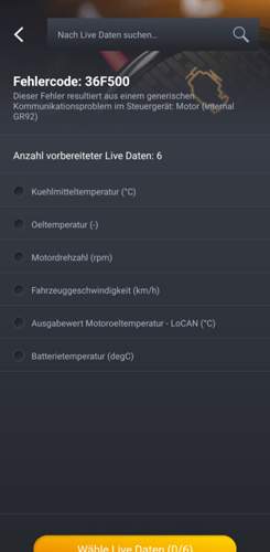

Liebe Leute,
neuerdings bekomme ich ständig den Fehler „Antrieb“ Weiterfahrt möglich etc. Laut Fehlerspeicher von BimmerLink „36F500“ . Der Fehler kommt kurz und verschwindet.
Zusätzlich kam heute die Motorkontrollleuchte in gelb dauerhaft hinzu. Habe den Speicher gelöscht, sodass die Kontrollleuchte verschwand. Bisher kam’s nicht wieder
Der Wagen hat keinerlei Symptome. Fahre viel Kurzstrecke, jedoch auch regelmäßig Autobahn.
Hatte letztes Jahr dieses AGR Update. Keine Ahnung, ob’s damit zusammenhängt.
Im Netz habe ich einige Einträge hierzu gefunden, jedoch ohne Lösungen.
Zum Wagen: F34 LCI 320xd 102.00 km.
Hoffe mir kann jemand weiterhelfen.

Kurzes Update: aktuell beobachte ich, dass der Fehler vor allem bei eingeschalteter Heizung/ Klima erscheint. Fragt mich nicht wieso….Irgendwelche Ideen oder Erfahrungswerte?
Bitte die Info mit Vorsicht genießen. Bin über ein anderes Forum auf die untenstehende Seite gestoßen. Zu deinem Fehlercode spuckt es folgendes aus:
https://www.bimmer-dtc.com/36F500
Hey, danke für die Info! Jemand eine Idee was diesen Fehler „Ansaugluftsystem, Plausibilität (Stufe 3): große Abweichung im Luftsystem erkannt“ verursacht?
Könnte durch Falschluft, einem defekten LLK oder Lambasonde verursacht werden. Würde als erstes die Luftführung samt LLK auf Falschluft prüfen.
Es geht in jedem Fall um die Strecke nach dem LMM, da sonst eine Änderung gar nicht erfasst würde.

In der Werkstatt sagte man mir, dass es kein Defekt vorliege, jedoch am Stecker zum LMM der kleine weiss Pastikstecker fehlt und ggf. diesen sporadischen Fehler auslöst. Aktuell habe ich auch keine Fehlermeldung mehr.
Hat jemand eine Idee woher ich das Teil bekomme ohne den gesamten Stecker tauschen zu müssen? Gibt’s evtl. auch eine andere Methode, um den Stecker fester zu bekommen?
Danke euch!
„Wer macht denn sowas?“, dachte ich mir gleich… Sorry für die Offenheit.
Der Halter für den weißen Klemmschieber ist abgebrochen worden, mutmaßlich beim Abstecken. Der Stecker hält also nicht mehr richtig und du kommst um einen neuen Stecker (8509441) nicht herum. An der Stelle würde ich auch nicht pfuschen, da du nicht weißt, ob du mittels Klebeband auch den Stecker fixiert bekommst, so dass der Stecker auf dem HFM auch richtig hält. Da ist schon etwas Zug drauf, sonst hätte der Handwerker auch nicht den Halter abgebrochen. Eine Möglichkeit für falsche Signale wäre das in der Tat.

Kurzes Update: habe den Stecker gestern mit einem neuen Halter reparieren können. Bislang ist der Fehler nicht mehr aufgetreten. Hoffentlich bleibt es dabei.
Atilla
Update 2: Fehler trat nach zwei ruhigen Tagen soeben wieder auf. Demnächst ist mein AGR Kühler dran. Hoffe damit, dass der Fehler dann verschwindet.
