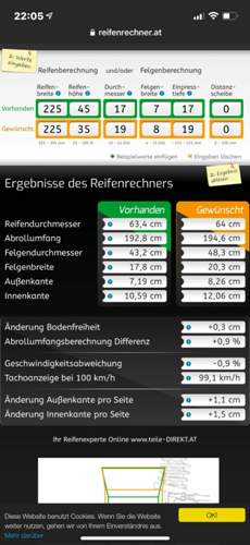

Hallo zusammen, ich habe eine seltsames Phänomen.
Mit 19 zoll Räder ist der Wagen um 0,10sek schneller von 80-120 kmh als mit 225 40 17. (nicht mit Stoppuhr gemessen)
Ich kann mir das gar nicht erklären, hat jemand so etwas erlebt?
Oder kann es sein, das abs Sensoren sich an die Leistung anpassen?
Keine Ahnung aber echt komisch.

Also messfehler hin oder her, Fakt ist der wagen geht deutlich spritziger. Alles gleiche Bedingungen. Gleiche Temperatur gleiche strecke usw. Kann sein, das sie mit schmalen reifen weniger Umfang hat, trotzdem ist er aber um 4 kg schwerer pro rad.
225 40 17 M styling
225 35 19 BBS Le Mans
Die 19er haben einen größeren Abrollumfang,
nämlich 194,6 anstelle 186 cm.

Die Angaben von Leo sind richtig, das bedeutet, der Wagen müsste mit den 225 35 19 langsamer beschleunigen und nicht schneller, als mit den 225 40 17.

Ich denke es liegt wirklich an abs Sensor, weil jetzt leuchtet für 2 sek der asc und abs Lampe beim Start.
Reifenrechner bei gidf.de eingeben und schon kannste selbst ausrechnen welcher Umfang größer ist
