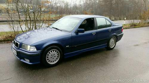

Hallo BMW Freunde,
Ich habe heute meinen 323i Sport Edition abgeholt und auf dem Heimweg ein paar "Kleinigkeiten" entdeckt die noch zu machen sind.
Bzw Dinge die mich stören und ich nicht weiter weiß.

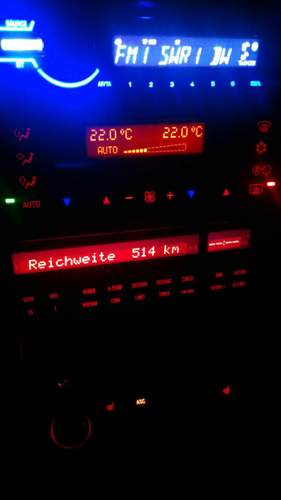

2. Die komplette Tachobeleuchtung geht nicht. UND auch die gesamte Beleuchtung der Knöpfe am Klimabedienteil und BC. also vllt doch Sicherung
-> Sicherung hab ich schon gecheckt (i.O.). Sind eventuell alle(?!) Glühbirnen durchgebrannt?

5. Die Uhrzeit im BC bleibt nicht da.
-> da hab ich echt keine Idee...

5.Welchen "BC" hast du denn?
Klick
Wenn da mal ne Multifunktionsanzeige verbaut war und auf BC V umgerüstet wurde,kann dabei gepfuscht worden sein.Entweder wurde eine Verbindung vergessen oder es wurde mit diesen unsäglichen Kabeldieben gearbeitet,da gibt es SEHR gerne Wackelkontakte!
Alternativ kann hier ne Sicherung durch sein,es sind insgesamt drei Sicherungen,an denen der BC V hängt....

Hab die Nummer 1 von dem Bild. In der Ausstattungsliste steht leider nichts von BC drin

Zum BC V:
Dann wurde er wohl nachgerüstet,du solltest also mal nachschauen,wie die Verbindungen hergestellt wurden und wenn über diese unsäglichen Kabeldiebe,dann wirf die raus und verpreß das mit Quetschverbindern.Werkzeug und Material gibt es günstig auf Ebay.

So, Tachobeleuchtung geht wieder, war keine Sicherung drin ??
Die einzige Sicherung die gefehlt hat...
Klopfen von der Kardanwelle ist weg
-> neue Hardyscheibe reingemacht (was für eine Arbeit...)
Gebläse läuft auch wieder (liegt das auf der gleichen Sicherung wie die Beleuchtung?), rattert aber noch... wahrscheinlich doch mal auf machen...
BC geht auch alles, nur kann ich keine Uhrzeit und kein Datum einstellen ??

@RCKR schrieb am 17. März 2016 um 22:04:33 Uhr:
Geht die "Set/Reset"-Taste bei Dir evtl. nicht?
Ich hatte das Problem mal mit der "TEMP"-Taste bei meinem CC, war ein mech. Problem, welches sich mit einem "Dauer-Provisorum" beheben liess und sich bis heute wacker haelt ...
