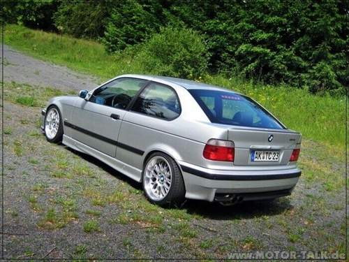

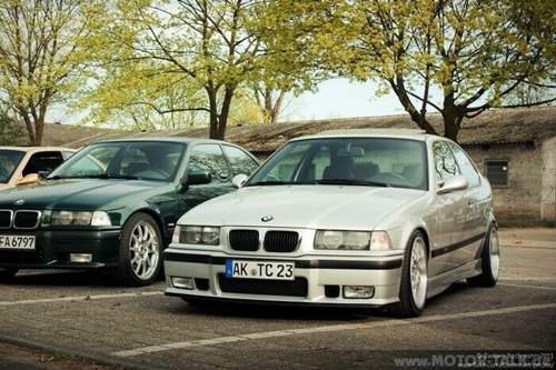

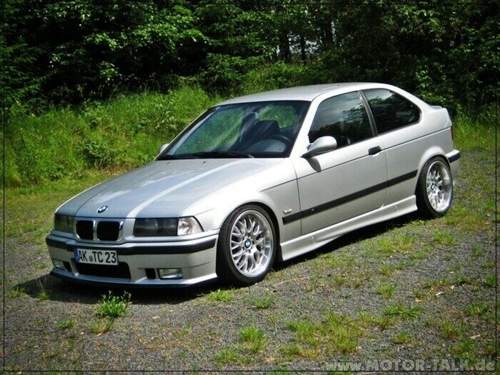

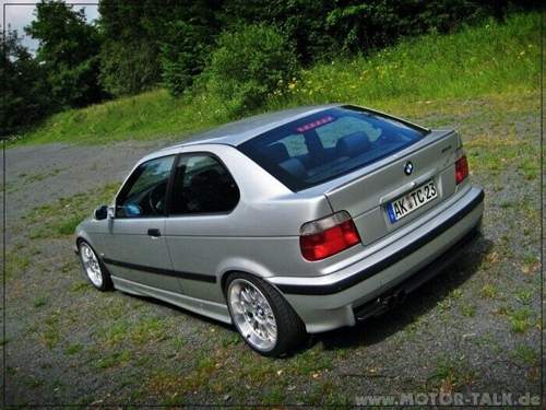

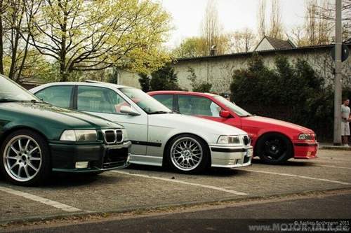

Im November letzten Jahres in Originalzustand gekauft, mit knapp 102000km und einer EZ in 09/2000.
Der Sport Limited Edition hat zwar ab Werk schon einiges an Bord, was mich aber nicht daran gehindert hat, ein paar Sachen zu verändern/verbessern. In meinem Streben nach (für mich) schöner und dezenter Optik und mehr Fahrspaß wurden folgende Teile verbaut:
- M-Gitter
- M-Lippe
- Schalt- und Handbremssack mit M-Nähten
- Short-Shift Schaltknauf
- neue Nebelscheinwerfer (OEM)
- neue Fussmatten
- Alpine Mp3 Radio
- Bastuck Edelstahl ab Kat mit MSD-Ersatzrohr
- K&N Tauschfilter

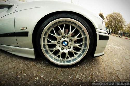

- AP Gewindefahrwerk mit neuen Domlagern
- Querlenkerlager vom M3 3,2l
- R.O.D. Typ 0058, vorne 8x17 et35, hinten 8,5x17 et13
- rundum Hankook V12 evo 215/40-17
- aufgepolstertes Lenkrad mit M-Nähten
Jetzt fehlt mir eigentlich nur noch eine Motorhaube ohne Beulen und Dellen! Leider hat beim Vorbesitzer mal jemand was drunter liegen lassen und zu gemacht...

Aber meine Frage die ich im E36-Talk schonmal gestellt habe besteht immernoch. Wie fährst du nen 40er Querschnitt? Von dem ist die abweichung zur Originalgröße nämlich zu groß.
Original geschrieben von Jonas.Su
Also mir gefällt dein Auto gut. Sogar die Farbe und ich hasse Silber eigentlich da es immer relativ langweillig aussieht.
Hab mir ne Reifenfreigabe von Hankook besorgt, diese hat sich der Prüfer durchgelesen, und hats eingetragen. Habe festgestellt das die Reifenrechner im Netz teilweise unterschiedliche Ergebnisse liefern. Scheint aber innerhalb der Toleranz zu liegen.
Aha. Noch ne Frage. Schleift der vorne im Radhaus? Ist ja schon relativ tief. Sieht aber geil aus.
Passt alles so drunter, nichts schleift. Ist beim Eintragen sehr genau geprüft worden, war eine Sonderabnahme beim richtigen Tüv. An der Vorderachse sind noch 5mm H&R Distanzscheiben pro Seite verbaut und eingetragen, damit auch nichts am Gewindefahrwerk schleift.
