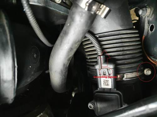

1. Dichtungen besorgen. z.B. https://www.ebay.de/itm/273787627479
2. Luftfilterkasten ausbauen. 2 x 10mm, 1 x Schelle, 1 x Sensor abstecken (Arretierung vorsichtig hebeln), Schnorchel auseinander hebeln.
3. Schnorchel ausbauen. T20 x 2.
4. Blende von der Wärmetauscher nach vorne abziehen.
5. Schelle am Wärmetauscher lösen.
6. Wärmetauscher ausbauen. 3 x E12 - passt nicht 100%, also vorsichtig arbeiten. Eine Schraube ist versteckt. Sei bereit mit ein paar alte Lappen - es kommt etwas Öl und Kühlwasser geflossen.
7. 2 x Sensoren abstecken.
8. Ölfiltergehäuse lösen. 3 x Bolzen, 8mm 12 Kant hat ziemlich gut gepasst. Mit ein fein verzahntes Ratschenschlüssel kommt mann auch an das versteckte gut dran.
9. Wasserschlauch abziehen - erst Bügel aushebeln.
10. Alle Teile saubermachen, alte Dichtungen vorsichtig entfernen.
11. Neuer Dichtungen einsetzen und die Teile alle wieder zusammenschrauben.
12. Motorraum abputzen.
13. Kühlwasser auf Maximum nachfüllen.
14. Motor starten und auf Undichtigkeit prüfen.
Viel Glück!

Ich habe den Schleim auch bei meinem 325i. Habe aber hier im Forum schon öfter gelesen, dass der Schleim durch eine verschlissenen Dichtung des Ölwärmetauschers entsteht. Die sollte des Öfteren mal undicht werden. Meiner hat jetzt knapp 245 tkm.
Ist es schlimm es nicht zu wechseln wenn doch wie teuer wäre die Reparatur bei einer freien Werkstatt ungefähr?
Ölwechsel schadet nie, gerade wenn du nicht weißt wie alt es ist. Der N52 verträgt auf Dauer kein Longlife Service beim Öl. Spätestens alle 15tkm würde ich wechseln. Meiner bekommt alle 10tkm.
Aber wie auch loju schon richtig geschrieben hat, kann auch die Dichtung beim Öl-/Wasserkühler defekt ist und nun in den Ölkreislauf Wasser mit reinzieht. Bei der Laufleistung auch die KGE mal überholt werden.

Durchs Wasser wäre auch der Deckel grauschleimig und nicht rein schwarz wie hier. Gelblich im Zylinderkopf wiederum wäre evtl schon Wasser.Ölwechsel überfällig inkl Ölschlammspülung,dann beobachten.
Hiermit: https://www.amazon.de/.../?...
Das sieht normal aus - für ein Motor mit viele KM und nicht so regelmäßige Ölwechsel.

Nach diesem Beitrag hab ich einen Ölwechsel gemacht jetzt noch zwei Wochen sieht der Deckel so aus scheint irgendwie Wasser in den Motor zu kommen?
Jetzt fahr das Auto erstmal 100 Km am Stück und schau ob es danach weg ist.
Oft wird sowas genau durch Kurztrecke verursacht.
Themenstarteram 20. Januar 2020 um 17:16
@Jaden2000 schrieb am 20. Januar 2020 um 18:07:47 Uhr:
Der sifft aber bisschen am Ölfilter glaube das kommt von der Dichtung am Ölwärmetauscher
Das hat damit aber nichts zu tun.
Das kann auch von der Dichtung am Ölfiltergehäuse kommen.
