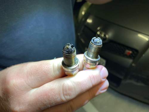

Ich denke der Fehler 00A468 hat mit dem iDrive zu tun und kann erst mal ignoriert werden. Der obere Fehler kann auch verschiedenes bedeuten, aber du hast wenigstens schon ein sehr gutes Indiz, in welcher Richtung der Fehler sein könnte: irgendwo bei Zylinder 2! Ich würde dort mal die Kerze rausnehmen und halt mal die üblichen Verdächtigen kontrollieren, wie:
  • wie sieht die Zündkerze aus? Komplett verölt? Verkrustet? Keramik abgebrochen?
  • Zündspulen tauschen, mit Zylinder 3, schauen, ob der Fehler mitwandert.
  • N52-Krankheit: schauen, ob es dir den DISA-Pin eingesaugt hat, respektive ob dieser vielleicht in einem Einlassventil verklemmt ist.
Ich habe diese Woche bei einem E46 ausgelesen, da stand auch drin „misfire on cylinder 3“ o. Ä. Im Anhang ein Bild der Kerzen, das Problem war relativ schnell klar ;)

Würde zur Sicherheit die Zündkerze Zylinder 2 checken, vermute aber es ist die Zündspule.
