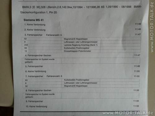

Themenstarteram 15. Mai 2014 um 10:10
hab ihn grad auslesen lassen. seht selbst:

Und danke für das Bild mit den Sensorsteckern.Dafür hab ich dein FS-Bild mal gedreht.
