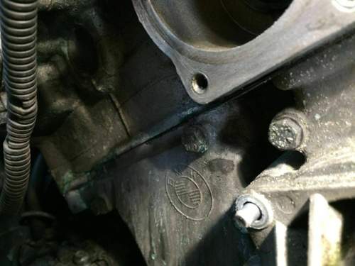

Habe gestern während einer Landstraßenfahrt mal über das Geheimmenü meine Kühlwassertemperatur beobachtet.
Stieg schön gleichmäßig an auf ca. 103-104 Grad, dann hat er runter gekühlt auf 100 und die Temperatur konstant auf 100 (+/-1) Grad gehalten.
Bringt diese Info etwas?
http://www.bilder-upload.eu/thumb/1bd35d-1458553835.jpg
Das dürften dann vorerst alle möglichen Quellen gewesen sein, oder gibt es noch eine bekannte Schwachstelle?
Img-9901
Wenn Du einmal dabei bist tausche die beiden von Dir genannten Dinge Wapu und das Thermostat direkt mit, schaden kann das bestimmt nicht, die Wapu und das Thermostat halten ja auch nicht ewig, sind eben normale Verschleißteile.
Das habe ich damals auch direkt mit getauscht, habe die Wapu mit Metall Rad eingebaut. Dann hast Du quasi das ganze Kühlsystem neu. Ich hab das Heizventil auch noch getauscht, da die Heizung ja nicht richtig warm wurde bei mir.
