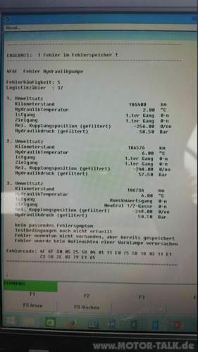

Themenstarteram 14. März 2015 um 15:02
Guten Tag,
habe das Fahrzeug soeben per INPA ausgelesen.
Bitte näheres aus dem beigefügten Bild entnehmen.
Danke im Voraus!
20150314-141821
Hydraulikpumpe ist ein schlechtes Omen ich hoffe, dass es an etwas anderem liegt sonst wird es teuer.
Allerdings kann man nicht viel rauslesen außer, dass ein Problem mit der Hydraulikpumpe gibt. Bei einem anderen User hatte es zu mehreren tausend Euro kosten geführt, Symptome waren die gleichen und Hydraulikpumpe musste getauscht werden. Du musst auf jedenfall in eine Fachwerkstatt, ich würde so nicht weiterfahren.
Taucht das Problem immernoch auf? Hat sich mitlerweile was geändert, steigert sich das Problem oder bleibt es gleich?
Moin. Ich würde als erstes mal das Relais der Hydraulikpumpe erneuern, kostet um die 15 Euro beim Freundlichen. Laut den Umweltsätzen scheint es aber eher ne sporadische Geschichte zu sein, oder aber das sind genau die km-Stände, wo du Kickdown getreten hast. Normalerweise hat die Pumpe aber während des Schaltvorgangs keinen Einfluß, die plötzliche Differenz gleicht ja der Ausgleichsbehälter aus. Aber ich halte beim SMG so langsam alles für mögliche aufgrund der Erfahrungen mit meinem "Problemkind".
Mach nur erstmal das Relais neu, und berichte mal. Ach und, DME Steuergerät auch ausgelesen? Meistens paaren sich die Fehler gerne, also in DME und EGS Steuergeräten. Falls es doch die Pumpe ist, ist es auch kein Weltuntergang, das bekommt jeder halbwegs geübte Hobbymechaniker selber hin zu wechseln und die kostet auch "nur" um die 400 Euro. Irgendwann ist jede Pumpe im Eimer, egal ob im Auto, Heizung, sonstewo...
edit: Die Hydraulikdrücke hauen hin, vielleicht ist es wirklich nur das Relais.

Fakt ist, dass die Hydraulikdrücke abnehmen, in welchem Druckbereich muss der Hydraulickdruck sein?

Der Hydraulikdruck nimmt immer ab, egal ob geschaltet wird oder im Leerlauf. Das ist völlig normal. Faustregel: Im Leerlauf ohne Schalten etc. sollte die Pumpe ca. alle 30 Sekunden für 2-3 Sekunden anlaufen. Kann man auch wunderbar in Inpa sehen, bei ca. 39-42 bar sollte sie angehen und dann pumpt sie (bei mir zumindest) bis auf rund 52 bar.

Lt. INPA wird mir ja der Fehler 4F6F Hydraulikpumpe angezeigt, hätte jetzt gedacht, dass die Fehlermeldung schon eindeutig genug ist, dass die Pumpe defekt ist.
Nach deinen Aussagen muss es nicht unbedingt die Pumpe sein, warum? Was könnte sein bzw. warum kommt jetzt der Fehler Hydraulikpumpe, wobei es , nehmen wir mal an, kein defekt an der Pumpe gibt?

Das Problem liegt meiner Meinung nach mit hoher Wahrscheinlichkeit an der pumpe, wenn die Relais nicht mehr in Ordnung wären, würde trotzdem nicht der Druck abnehmen. Der gang fliegt ja raus aufgrund zu niedriger pumpleistung. Die andere Möglichkeit wäre, das irgendwo hydraulikflüssigkeit verloren geht aber das ist auch eher unwahrscheinlich, außer du hattest mal einen aussetzer. Ich würde aber mal im m3 forum fragen, die kennen sich besser aus
Moin! Jaja, BMW hat da wirklich keine geschulten Menschen in seinen Werkstätten. Traurig, aber ein offenes Geheimnis.
Nunja, Motor-> MS43 ist richtig. Kam eine Meldung mit "IF-900x irgendwas"? Dann haste ein "falsches" Interface, damit kommt man nicht in alle Steuergeräte rein. Oder du postest einfach mal deine Fehlermeldung ;)
6-Gang Getriebe macht die Sache nicht unbedingt komplizierter, hab mal geschaut im ETK, die Teile sind auch alle einzeln bestellbar.
Die Sache mit hinterlegten Fehlern ist halt diese, dass es das Teil sein KANN, aber noch lange nicht muss. Das kennt man dann als Folgefehler. Das Ding ist halt, dass ein Fehler "ausgelöst" wird, sobald diverse Bedingungen erfüllt sind. Ob diese aber wie hier die Pumpe betreffen oder aber der Fehler in einem nicht überwachten Bauteil wie z.B. dem Relais liegen, ist schwierig zu sagen.
Simples Beispiel: Ziehe ich das Relais, schließe mein Auto auf und mache die Zündung an, kommt ein Fehler, der auf die Pumpe hinweist. Nix mit Relais, Spannungsversorgung Pumpe etc. Hab ich selber ausprobiert. Nur mal so zum Verständnis, dass es nicht zwangsläufig die Pumpe sein muss.
@Alpha330i Der Druck nimmt immer ab, so oder so. Und laut Fehlerspeicherauszug sind die Drücke auch absolut im grünen Bereich. Und wie gesagt, um schnelle Druckschwankungen während des Schaltvorgangs zu kompensieren, ist der Druckspeicher vorhanden. Wobei die Idee mit zu wenig Hydraulikflüssigkeit durchaus plausibel ist, am besten mal den Stand überprüfen, das geht fix und kostet nix :D
