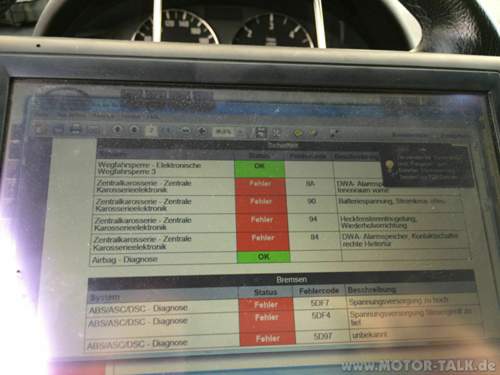

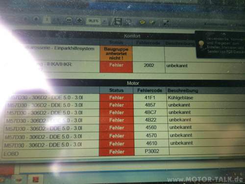

hab paar fotos von den fehlern gemacht kann mir jemand sagen was die fehlercodes bedeuten bzw wo man die nachlesen kannn da das lesegerät die meisten als unbekannnt ermittelt hat
ich bin mir sicher das einige der fehler nur als folge des hauptfehlers in den fehlerspeicher kamen aber

DDE leuchtet auf motor Ruckelt kurz und geht komplett aus, auslesen ergab folgende Fehler:

Details siehe bilder
bin mir sicher das einige der fehler ignoriert werden können da sie ers seit gestern im fehlerspeicher sind hatte vor 2 wochen bereits mal auslesen lassen und da war nix

41F1> KühlerVentilator - Kurzschluss nach B-
4857> Drallklappensteller fehlerhaft
4BC7> Ansauglufttemperatursensor
4B22> Elektro Ventilator
4560> Raildrucksensor - Plausibilitätsprüfung-Druck zu niedrig
4570> Raildruckregelventils nicht plausibel
4610> Raildruckregelventils nicht plausibel
P3002> Kraftstoffeinspritzdruck mengengeregelt - Druck zu niedrig
Ich hätte auch beim ersten Blick in die Glaskugel evtl. die Vorförderpumpe in Verdacht. Kannst auch mal den Schlauch hinter dem Kraftstofffilter abnehmen kurz den Anlasser bestätigen und schauen ob Kraftstoff gefördert wird.

Ob das jetzt nützlich ist weiß ich nicht. Aber ich glaube mit den Fotos kann keiner was anfangen.
Entweder du lässt bei BMW auslesen, oder du suchst dir jemand der die nötige SW hat.

Ich kann nur zu P3002 was sagen, das hat was mit der Kraftstoffversorgung zu tun.
Als erstes mal die Inlinepumpe Checken... Sitzt unterm Fahrersitz. Hab schon mal gelesen das auch die Sicherung defekt sein kann. Summt sie noch?

Erstmal herzlichen dank an dich für die "übersetzung" der codes ;-)
drallkappensteller ist klar (abgesteck da ich sie rausgebaut hab )
hatte auch von den syptomen her was richtung HD pumpe oder eben vorförderpumpe in verdacht
kühlervent
Ansaugluft
Elektro vent?
können das folgefehler sein ? nach dem moto sobald was spinnt spinnen mehr sachen
meine batterie is übrigens im A***** evlt fehler wegen ungleichmäsiger spannung ?
Haste mal überbrückt?
4B22> Elektro Ventilator und
wird der gleiche Fehler sein. Prüf mal das/den Kabel/Stecker zum Ventilator auf korrekten Sitz und Korrosion. Evtl. auch was angescheuert. Oder schau auch mal HIER
Der Ansauglufttemperatursensor ist beim M57TÜ meine ich im LMM integriert.:confused:
Überspannungsfehler können ggf. auch auf einen spinnenden Lima-Regler hindeuten.

Ich würde mal den FS löschen und nach Steuergeräteselbsttest nach Zündung ein (Kl.15) schauen ob die Fehler der ZKE und des DSC wiederkommen. Steuergeräte spinnen bei Unter- und Überspannung gern. Ab einer Spannung von > 16 Volt schalten sie zum Selbstschutz ab.

vorförderpumpe abgesteck zündung an keine geräusche kaum durchsatz (paar tropfen)
das mit der zündung paar mal wiederholt nix ergo problem erkannt ;) als ich jedoch 2 mal mitm 19 er schlüssel dagengehaut hab fing sie wieder an zu fördern??? war zwar leicht verwirrt aber ok da ich kein risiko eingehen will und auch nicht immer nen 19er schlüssel dabei hab wurde vorsichtshalber ne neue bestellt zwar aus dem zubehörhandel (marke: Energy) bei 3 jahren garantie sollte die schon ne weile halten
da ich den FS erst lösche sobald die neue pumpe drin ist kann ich nicht sagen ob alles tatsächlich nur an nem überforderten Steuergerät lag werde mich aber sobald ich sicher bin nochmal dazu äußern
