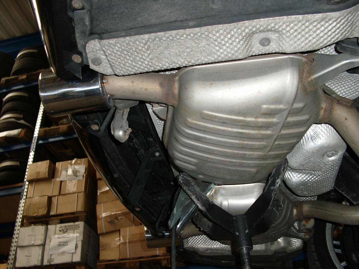

Hallo Freunde,
habe (noch) einen 330dA Touring.
Leider verrußt immer das rechte Rohr des Doppelauspuffs relativ stark, das linke bleibt relativ sauber - habe diesen Effekt auch schon bei vielen anderen 330d gesehen.
Kann mir jemand erklären, warum nur das rechte Rohr und nicht beide gleichmäßig verrußen?
Mein :) wusste dazu keinen Rat.
On the bright side: Wenigstens muss man nur 1 Rohr putzen...
Gruß, Pike

hat der 330 auch so eine klappe die eines der beiden endrohre zumacht drin?
mein 535d hatte sowas bevor der schnitzerauspuff draufkam.
der 335d hat links rechts endrohr, die sind gleichmässig schwarz.
sieht total bescheuert aus wenn nur ein rohr dreckig ist, ich glaube die klappe war links und das rechte war immer dreckiger..
Bei mir ist es jetzt auch so, schwer zu erklären.
Stecker raus -> Klappe auf und beide Rohre sind gleichmäßig schwarz.

ob es der 330d hat weiss ich nicht aber der535d hatte es. einfach steuerkabel abziehen und fertig.

dann neuen DPF rein! Bei meinem waren die beiden Rohre immer blitzblank bis der DPF zugesetzt war. Dann habe ich den Filter bei einem Fachbetrieb regenerieren lassen, seitdem hat er leichte Rußbildung, aber immer an einem Rohr. Laut der Aussage des Fachbetriebs entspricht ein so behandelter Filter etwa 95% des neuen Zustands, also bin ich damit zufrieden, und freue ich mich dass der Filter jetzt mehr Russ durchlässt :D Wenn ich aber 200 Km Autobahn fahre dann ist der Auspuff wieder sauber.

Also dann einfach nach der Anleitung, die man vom 335i kennt?
Entweder hinterm linken Rücklicht oder hinter der linken Seitenverkleidung im Kofferraum den Stecker trennen?! Richtig?
