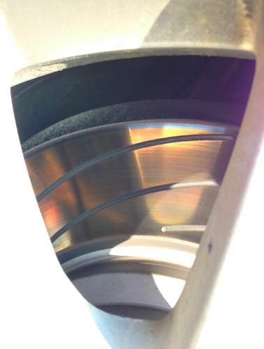

Ja ich würde sofort umrüsten, weil ich die Bremse meines 325d (330x24) ziemlich beanspruche. Wenn Du nie eine Situation hattest, wo Du die "kleine" Bremse überlastet hast, musst Du auch nicht umrüsten. Mir geht auf n Keks, dass die Scheiben ständig krumm werden, sobald man die Bremse paar Mal hart rannimmt. Ansonsten reicht die Bremspower eigentlich. Spannend finde ich die Tatsache, dass es die 348mm-Scheibe halbwegs bezahlbar auch 2teilig von BMW (für Z4) gibt, also Alutopf in der Mitte und angenieteter Stahlreibring außen. Die sollte verzugfester sein.

Übrigens am schlimmsten versagt haben die Scheiben von Textar, welche beide gerissen sind (250 auf 0), die von ATE, original BMW und Tarox wurden „nur“ krumm.
Textarbremsscheibe330x24
Was soll man sagen, meiner Meinung nach hilft da die 348 Scheibe auch nicht, wenn man von 250 auf 0 bremst.
Wenn man halt so unterwegs ist muss mal halt mehr Geld zahlen für bremsen und in Kauf nehmen das die Scheiben nach 2-3 solchen Aktionen krumm sind.

Die Besonderheit der 348mm -Scheibe sind ja gar nicht unbedingt die 18mm mehr Durchmesser, sondern 30 statt 24mm Dicke. Diese Scheibe kann spürbar mehr Hitze abführen, die größeren Beläge verteilen die Hitze besser.
Und natürlich gibt es einen Grund, warum BMW zB beim E34 M5 gegen Ende die Compound-Bremse eingeführt hat, warum es 4 und 6-Kolben-Bremsen gibt, warum Bremsscheiben 2teilig ausgeführt werden etc. Diese Bremsen halten meine Spielchen auch aus, eine Standartbremse nicht unbedingt. Die Bremse vom 335i ist so der letzte preiswerte Schritt nach oben und den würde ich noch gehen. Darüber wird es dann ganz schnell sehr sehr teuer.
Man bekommt auch die 330mm x 24mm -Scheibe in 2teilig mit wechselbarem Reibring, gelocht und/oder geschlitzt, aber 1000€ für 2 Bremsscheiben ist jenseits von dem, was ich bereit bin auszugeben.
