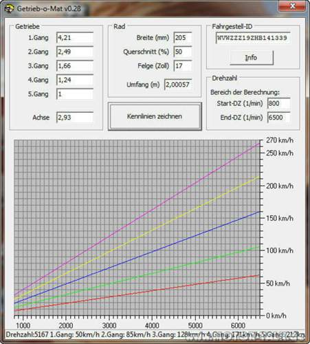

Wenn man mal ein bißchen die Physik bemüht und rumrechnet, kommt dabei raus, das Dein Wagen theoretische genug Leistung für 280km/h hat, das deckt sich auch mit meinen Erfahrungen bei der Leistung.
Gesucht ist also jetzt eine Übersetzungsänderung, die bei der Leistung im Bereich von 6200rpm dreht. Da der M54 nen 188k Differential und dazu passende Hinterachskonstruktion hat, wird es nicht leicht da was passendes zu finden.
Wie siehts denn original aus?
http://data.motor-talk.de/.../...io-330i-stock-9112691521382147268.jpg
Relativ einfach machbar wäre folgendes, 320d Vorfacelift:
http://data.motor-talk.de/.../...tio-330i-320d-7232418121315541761.jpg
Mir persönlich wäre das aber zu lang. Ideal wäre übrigens eine Leistungsdiagramm.
Etwas besser sieht das Diff vom 320d Facelift aus:
http://data.motor-talk.de/.../...o-330i-320d-fl-152679019426638346.jpg
Joah, und so müßtest Du dich da jetzt durchsuchen ob es nen E46 mit 188k Diff gibt und ner Übersetzung von ~1:2,7 da auch das Facelift Diff vermutlich noch ein kleines bißchen zu lang ist.
330D Diff kannst Du dir schnell wieder aus dem Kopf schlagen, da paßt rein gar nichts von. Genauso wenig wie beim 6Gang
