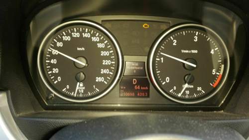

Hat mein 325d in letzter Zeit auch immer wieder gemacht. Seltsamerweise macht er es seit 2Tagen, seit dem ich 45Liter Aral Ultimate getankt habe, nicht mehr. Nur eine kleine Unruhe, wenn einige Sekunden nach dem Start sich das AGR-Ventil bewegt.

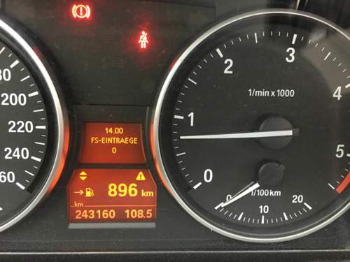

Weiß eigentlich jemand, ob Defekte am Vorglühsystem im Geheimmenü stehen? Unter Punkt 14 steht bei mir FS-Einträge: 0
Man beachte den km-Stand. Es sind noch die ersten Glühkerzen + Steuergerät:)
Geheimmenü
Moin,
die FS Einträge im Geheimmenü beziehen sich nur auf das Kombiinstrument.
Gruß Mark
Kann ich mir schwer vorstellen. Ich hatte da schon was drinstehen (Drallklappenfehler) und mit dem Kombiinstrument war nix. Natürlich stand nicht das Wort so drin, sondern das war glaube ich ne Kombination aus Zahlen und Buchstaben.
Mein Fehlerspeicher ist voll... dann schau ich da heute mal rein unter 14.0. Mal sehen ob sich das da widerspiegelt.
Glaube eher nicht.
Wie vermutet, ist im Geheimenü unter 14.0 nix hinterlegt obwohl ich über 10 Fehler im Speicher habe. Selbst die MKL Lampe ist an.
Unter 14.0 sieht man nur Fehler von der Tacho Einheit.

Seltsam. Ich weiß dass ich da schonmal was drinstehen hatte, aber mit dem Kombiinstrument selbst war noch nie etwas.
Das Menü zeigt doch nur Fehlerspeichereinträge des Kombis an.
