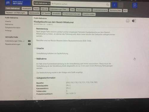

Erstmal Servus,
ich hatte den Wagen aus einem Bmw Autohaus ( Mulfinger in Backnang ) am 26.07.2019 mit einer Km Laufleistung von 46tkm aus 1.Hand Bj 2012/07 gekauft.
Er hatte das bekannte rattern beim Aufschließen, was von der Valvetronik kam und Klopfgeräusche aus dem Motorraum.
Er wurde dann beim Händler im Hof abgestellt, damit der Stellmotor von der Valvetronic gewechselt wird.
Da das Fahrzeug nach dem Tausch des Stellmotors die Anschläge weiterhin nicht gelernt hatte, wurde die Exzenterwelle mitgewechselt.
Nun aber folgendes Problem:
Das Klopfgeräusch, was aus dem Motor kommt ( Dumpfes Klopfen siehe Video ) , ist weiterhin da, zudem kamen 2 neue Probleme hinzu und zwar , dass der Motor nun auch Summgeräusche macht die Sogar am Lenkrad Spürbar sind und er nun beim Kaltstart aus dem Auspuff schießt ( siehe Video ).
Laut meinem Vertragshändler sollen diese Geräusche normal sein ?! Angeblich wurden alle Werte über ISTA-D gecheckt und es sei nichts auffälliges zu sehen.
Da der Vertragshändler meint , diese Geräusche seien normal, sind BMW München die Hände gebunden.
Ich bin mir ziemlich sicher, dass diese Probleme NICHT normal sind, nur wie kann ich nun vorgehen ?
Hoffe ihr habt für mich paar Ratschläge offen , was oder wie ich nun weiter vorangehen soll...

...Ferndiagnose ist so eine Sache, aber die Klopfgeräusche finde ich sehr bedenklich und ich glaube, es könnte einen Lagerschaden sein, Hauptlager (Kurbelwelle) oder Pleuel (Hubzapfen). Wenn die Klopffrequenz der halben Motordrehzahl entspricht, wäre das ein weiterer Hinweis, da die enzelnen Zylinder bei jeder 2. Motorumdrehung zünden - dann also eine erhöhte Lagerbelastung besteht, ein Materialkontakt somiit prononcierter ist.
Der Ort ist mit einem Motorstethoskop eventuell lokalisierbar.
Das unruhige Kaltstartverhalten könnte - gemeinsam mit dem hohen Verbrauch - auf ein zu fettes Gemisch schließen lassen. Falsche Gemischbildung müsste aber durch Auslesen des Fehlerspeichers per ISTA feststellbar sein, da das Motormanagement sehr gut sensorüberwacht ist, wobei allerdings für gewöhnlich nur der Ausfall eines Sensors registriert wird nicht unbedingt ein verfälschtes Signal, das nur in Einzelfällen durch Plausibilitätsvergleich erkannt wird.
Ob die Auskunft des Händlers, die Überprüfung per ISTA sei ohne Beanstandung gewesen, korrekt war, ist unbekannt. Die Kaltlaufaussetzer kamen ja erst später hinzu? Diese müssten aber jetzt registriert sein, da der Motor (N55) eine Aussetzererkennung hat, die Drehzahlschwankungen auch bei kleinen Drehwinkeln erkennt und eine Zylinderzuordnung erlaubt. Es werden also elektronisch/elektrisch bedingte Aussetzer (Zündsystem) und auch jene erkannt, die auf eine Fehlgemischbildung (Injektoren/Lambdaregelung) zurückgehen:
https://www.newtis.info/.../F7NGw5sB
Ich würde aber als Erstmaßnahme die Klopfgeräusche von einer erfahrenen Fachwerkstatt (Motorinstandsetzungsbetrieb) diagnostizieren lassen. Wenn sich mein Verdacht bestätigt, braucht man die anderen Phänomene erstmal nicht zu verfolgen.
Sollte das Klopfen tatsächich harmlos und behebbar sein, würde ich bei einer anderen BMW-Werkstatt den Fehlerspeicher auslesen lassen und die Fehlercodes hier veröffentlichen.
Zum Summen kann ich nichts sagen...habe es nicht wahrgenommen.

@Hirschfelder Ich bin bei dieser Diskussion interessehalber mit dabei. Die Kaltstartschwankungen habe ich nicht, die Kaltstartfehlzündungen auch nicht. Die dieselartigen "Klopfgeräusche" habe ich allerdings. Die haben mich anfangs auch völlig irritiert, liegt aber wohl an den Injektoren des Direkteinspritzers. Das Schlagen von deinem ersten Link "F30 335i klackern" geht allerdings noch über dieses Nageln hinaus - aber das Video kommt auch nicht von deinem (29.09.2014).
@maxmosley wäre da mal ein User meiner Wahl, der vielleicht zu den Motorgeräuschen überhaupt etwas per Ferndiagnose sagen kann.
Ich könnte mir vorstellen, dass die Zündspulen etwas haben - auch wegen den Fehlzündungen.
Mein Verbrauch ist auch wieder extrem (unter sonst gleichen Bedingungen) hoch gegangen und habe plötzlich ohne Probleme 15 Liter in der Stadt, wo ich sonst kaum über 12,8 Liter gekommen bin. Nachdem bislang auch die Fehlerdiagnosen (Injektoren/Misfiremodul/...) bei BMW keine Wende genommen haben, denke ich derzeit bei mir auch an eine oder mehrere Zündspulen. Eine Fehlermeldung gab´s bei mir jedenfalls bislang nicht und ich habe nächste Woche einen Servicetermin, da werde ich das selbst mal ansprechen.
@maxmosley Kannst du da etwas dazu sagen (zu den Geräuschen/Fehlzündungen und ggfs. den Zündspulen)?
@Hirschfelder Eines noch: Hast du mal die Wagenhistorie geprüft? 46 tkm nach glatten 7 Jahren? Ich würde dir ja ein jungfräuliches, gut erhaltenes Fahrzeug gönnen, aber die Lebenserfahrung sagt, dass das mehr als ungewöhnlich wäre für solch ein teures Fahrzeug. Zudem auf dem Video mit den Kaltstartdrehzahlschwankungen auch ersichtlich ist, dass das "M Performance"-Logo eincodiert wurde (ist ja dein Fahrzeug, oder?). Da kann man schon zum Verdacht gelangen, dass vielleicht auch die Laufleistung bei weitem nicht stimmt. Bei mir haben die Probleme mit dem N55 bei knapp unter 100tkm angefangen und nehmen leider kein Ende. Und so schlimm hört sich ja noch nicht einmal meiner an.

Beim Lagerschaden müsste das Klopfen permanent da sein oder ?
Egal ob kalt warm oder heiß ?
Das Klopfen ist zu 70% zu hören , meistens wenn ich an einer Ampel stehe dann fängt es nach 2-3 sek an.
Morgen also am 04.09.2019 hab ich eine Termin bei einer anderen Autohaus ( Bmw in Vahingen ) die das Auto ebenso mal prüfen.
Zum Fehlerspeicher :
Es steht nichts im Fehlerspeicher und auch die Zündsetzer Erkennung via ISTA-D zeigt keinerlei Aussetzer..( war gestern bei bmw Matthes um das M Paket nachzurüsten und auch die haben im
Fehlerspeicher nix gefunden seien sich aber zu 100% sicher dass das Geräusch nicht normal sei weder das
Klopfen noch das summen oder auch die „Aussetzer“.
Bin gespannt was morgen bei BMW in Vahingen rauskommt...

...ich hatte angenommen, die Klopfgeräusche seien permanent hörbar. Wenn sie erst im Leerlauf nach 2-3 s auftreten, könten sie - wenn man die Annahme "Lagerschaden" verfolgt - mit dem bei Standgas geringeren Öldurchsatz zusammenhängen - die Ölpumpe des N55 ist bedarfsgeregelt, um den Kraftstoffverbrauch zu mindern. Ein beschädigtes Gleitlager erreicht eventuell nicht mehr den Sollöldruck.
Neben einer BMW-Werkstatt würde ich aber mal einen Motorspezialisten zu Rate ziehen.
