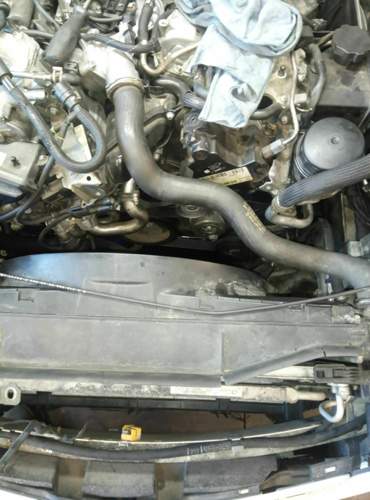

350 cdi Keilriemen nie wechseln?
Bei den Service Unterlagen gibt es keine Aussage, ob der Keilriemen irgendwann gewechselt werden muss.
Es ist nur von Prüfen im sichtbaren Bereich die Rede. Ohne irgendwelche Demontagen konnte ich noch keinen sichtbaren Bereich entdecken.
Wer weiß hier was?

nö, wenn der Riemen keine Schäden hat, muss er nicht getauscht werden. Ich hab' z.B. noch nie bei irgendeinem Fahrzeug einen Riementausch gehabt.

Wird der Riemen abgenommen, um z.B. eine Umlenkrolle oder die Spannrolle zu erneuern wird i.d.R., unabhängig vom Zustand des Riemens, dieser auch gewechselt. Kostet aber nicht die Welt, vor 5 Jahren ca. 40 EUR.
mein 350cdi hatte letztens im standgas immer so ein dumpfes/wuchtiges wummern im stand! (riemenschlagen)
im kalten zustand, beim stark einlenken umparken/ausparken servolast ect. immer auch ggfls wieder für eine halbe sekunde ein kurzes riemenquitschen (schlupf) bei last!
(das geräusch kommt von diesen rippen riemen, wenn er nicht genug gespannt, zu sehr "flattert" ...
grund!
der so genannte freilauf der lichtmaschine war kaputt/fest ...
das heisst, dieser freilauf der lichtmaschine ist ein inside lager in der lima riemenscheibe, welches die drehzahlunterschiede vom motor zum riemenverkehr, beim fahren hoch&runter schalten, bei lastwechsel je etwas diese drehzahlunterschiede abfängt! / dadurch macht die lichtmaschine dann immer 1:1 die ganzen drehzahl unterschiede, die ganzen umdrehungen des riementriebes/riemenverkehrs live mit!
deswegen bildet sich beim lastwechsel (lichtmaschine, servopumpe, klimakompressor) auf diesen riemen, vor der lima dann zum spanner rüber immer eine "welle/schlagwelle" ! der riemenspannerarm arbeitet/fängt das eine gewisse zeit lang ab ...
nur nach einigen unbemerkten monaten, macht dieser riemenspannarm das nicht mehr aktiv in voller leistung mit und er stirbt/lässt in seiner spannkraft nach, der riemen flattert zu sehr und beginnt zu schlagen!
und genau deswegen schlägt der riemen teilweise spannungslos locker in seinen riemenlauf und wummert oder qietscht auch ggfls bei dazu komender servopumoenlast, einfach wegen minder spannung/schlaffheit! ;-)
mercedes wollte für den riemenspanner ca.160eu + steuer und für den lichtmaschinenfreilauf 142eu + steuer und für den riemen 45eu + steuer !
zb. beim lima freilauf stand in den edv angaben der hinweis vom direkt hersteller uvp 116eu ! / bei mercedes sollten es 142eu + mwst sein! / bezahlt hab ich dafür 52eu + mwst
der conti riemen hatte dann auch nur 28eu statt 40/60eu gekostet !
lasst euch bei den netten preisangaben über mercedes für conti, mahle, ate, febi oder bosch teilen nicht verschaukeln!
die orig hersteller teile bekommt man ja auch woanders zu anständigen kursen/preisen! ;-)
