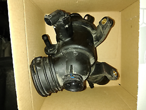

in dem Thermostatgehäuse befindet sich nicht nur der Thermostat, sondern auch Temperatursensoren, welche für doe Steuerung der Motors und oder Getriebe mitverantwortlich sind!
Nach meinem Wechsel hatte ich auch ein anderes Auto, nicht nur weichere Schaltung, sondern auch wieder ein besseres Ansprechverhalten beim Motor!
Ich würde das Teil aber direkt bei MB kaufen, ca 60€, da es von Seiten MB geänderte Version gibt! Nicht das man sich wieder ein altes Teil einbauen lässt!

Thermostatgehäuse 220CDI
